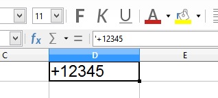

Ich habe Tabellen mit Telefonnummern... tel +33 123456 wenn ich da das "tel " beseitige und es wird zu +33 123456 dann verschwindet alles ....
Ich habe die Zellen als Text formatiert, aber auch das nützt nichts ..

Bei mir verschwindet nach entfernen von "Tel" gar nichts. Alles bleibt erhalten. Zellen sind als Text formatiert
Wenn ich die Zellen als Zahl formatiere verschwindet nach dem Entfernen von "Tel" nur das Pluszeichen
Aber setze bei der Eingabe einen Apostroph vor das Pluszeichen. Dann wird wie auch bei der 0 das Plus angezeigt. Gruß

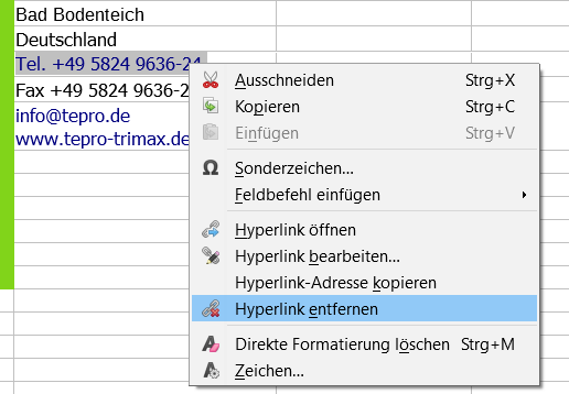

1 dieses Problem mit dem Kopieren von der Telefonnummer, wo ich das das blöde "Tel:" nicht rausbekomme, weil das wahrscheinlich ein Link ist. Wenn ich da einen Apostroph davor setze, ist alles weg. Und Teile davon kann ich auch nicht kopieren.

- Beiträge: 3682
Re: Text mit "+" am Anfang nicht als Formel behandeln
oder über das Kontextmenü.
Wenn der Hyperlink erhalten werden soll, gehe auch über das Kontextmenü unter Hyperlink bearbeiten
und entferne dort das Tel.: aus dem Text.
Entferne den Hyperlink entweder über Direkte Formatierung löschen (Strg+M)brainstuff2 hat geschrieben: ↑Mi 12. Aug 2020, 16:58
Zuletzt geändert von Mondblatt24 am Mi 12. Aug 2020, 17:27, insgesamt 1-mal geändert.
brauchst du den Hyperlink?? Dann weiß ich nichts.
Ansonsten mit der Maus darüber gehen, rechte Maustaste, Direkte Formatierung löschen.
Einfacher ist es wenn du gleich die ganze Spalte oder Zeile auswählst.
Nun hast du einen ganz normalen Text den du bearbeiten kannst.
