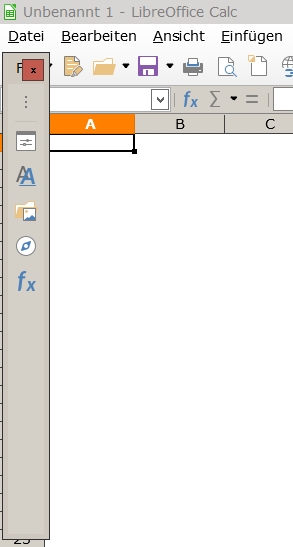

Drücke ich F11, sehe ich das
Egal worauf ich dann klicke, es passiert nichts.

Du hast nicht die 1. Karteikarte (oben die Zungen) gewählt. Bei mir sind nur 2.
Aber um nicht aneinander vorbeizureden, ich habe LO wie in der Signatur (Fußzeile).
Du offenbar eine andere.
Wenn du F11 drückst, dann habe ich gleich Formatvorlagen in der oberen Zeile, weil ich die immer wähle, und aufgeklappt. Du mußt offenbar erst auf das Zeichen "AA" drücken oder anderswie das Fenster aufklappen können.
Ich habe diese Menüleiste, die du zeigst, mit meinem calc-Fenster rechts verbunden. Aber dass ist ja keine Bedingung. Man kann auch anders arbeiten.
Wenn du das zweite Mal auf ´AA´ drückst, ist das Fenster wieder zu.
