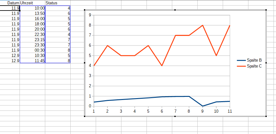

Hallo!
Ich habe eine einfache Tabelle erstellt, welche folgenden Daten erfasst:
Datum
Uhrzeit (hh:mm)
Status (Wert 1-10)
Daraus würde ich gerne ein Diagramm erstellen, welches mir (im Stil einer Fieberkurve) die erfassten Werte darstellt, wobei:
Y-Achse die Uhrzeit und
X-Achse das Datum zeigen sollen.
Die erfassten Werte sollen dann als Linie erscheinen.
Pro Tag werden ca. 10 Werte erfasst; mein Ziel ist (eben wie bei Fieberkurven) im Datumsverlauf ein Muster erkennen zu können (bestimmte Werte zu bestimmten Uhrzeiten)
Irgendwie kriege ich das mit den Achsen nicht hin: Ich erhalte als Liniendiagramm nur Linien für B+C, aber weder Datum noch Uhrzeit; stattdessen wird die Uhrzeit als Linie dargestellt.
Leider kenne ich mich nicht so gut mit Tabellen aus und finde da keine Lösung.
Ich hänge mal ein Muster an, was ich gebastelt habe.
Wenn mir jemand hier weiterhelfen könnte, würde ich mich freuen!
Gruß...
Libre Office: Version 6.4.42 - Privatnutzer.

  1. ich würde Datum und Uhrzeit in einer Zelle zusammenfassen (Formatcode etwa so: TT.MM.JJ HH:MM). Den Formatcode entnahm ich dem üblichen Zellenformat, einfach so für eine Spalte vorgeben. Spalte A.
  2. Spalte B: Die zweite Spalte sind dann deine Statuswerte.
  3. Lege eine XY-Diagramm an (Streudiagramm). Das verteilt die Zeitabstände proportional und verfälscht den Graphen nicht.
  4. Mit Hilfe der Achseneigenschaften kannst du Einzelheiten anpassen, z.B. Maximum/Minimum oder die gezeigten Zeitabstände der X-Achse...

wie miesepeter schon gesagt hat, ein Streudiagramm.
Habe mit deinen Werten eines erstellt.
Passt es so?
MfG Günter

Ja, der Download passt schon ganz gut; ich war mir nicht sicher, ob man Datum + Uhrzeit zusammen in eine Zelle packen kann.
Die Unterteilung auf der X-Achse hat stündliche Abstände. Wie müsste ich das einstellen, daß nur die Uhrzeiten angezeigt werden, die erfasst wurden (also ohne Skalierung)?
Ich hab mal die Häkchen auf der X-Achse (im Menü "Bearbeiten") bei "automatisch" entfernt, aber da ändert sich nichts.
Bearbeiten → x-Achse wählen → Register Zahlen: Haken bei Quellformat entfernen und Zahlenformat zuweisen.
Ich hab mal versucht, deinen Wunsch anzunähern. Dass die Einzelwerte der Zeitmessung an der X-Achse gezeigt werden, konnte ich nicht darstellen. Dazu wäre ein Liniendiagramm vermutlich fähig, aber das verfälscht die Darstellung. Das XY-Diagramm ist hier richtig.
Ich habe die Einzelwerte der Zeitmessung aber als Datenbeschriftung ("Kategorie") hinzufügen können. Bin jetzt mit meinem Latein ziemlich am Ende... - Ciao

Kannst du mir nochmal genau zeigen, wie das eingestellt wird?
  1. Auf jeden Fall Datum/Zeit in (der ersten) Spalte.
  2. Nächste Spalte: Werte. (So erstellt sich das Diagramm mit dem Assistenten am einfachsten.)
  3. Uhrzeiten als Text (Zusatzspalte ZeitText): Schau dir dazu die Formel an; diese entnimmt aus der Datum/Zeit-Spalte den Inhalt. (Ich vermute mal, dass hier das Textformat am günstigsten ist. Beim Zahlenformat wird die gesamte Datum/Zeit übertragen und ist in der Darstellung unübersichtlich.)
  • Einteilung der Zeitabstände: X-Achse anwählen (Eigenschaften), Skalierung beachten. Ich wählte 6-stündige Hauptintervalle.
  • Zeitangaben den X-Werten zuordnen (Kategorie):
    • (Im Bearbeitungsmodus): Menü Format | Datenbereiche :: Datenreihen
    • Auswahl Datenbeschriftung (kleine Schaltfläche rechts daneben) anwählen, dann die Daten aus der ZeitText-Spalte (ohne Überschrift) mit Maus aufziehen.
    • (Im Bearbeitungsmodus): Datenpunkt im Diagramm anklicken (alle Datenpunkte sind markiert), Datenbeschriftungen hinzufügen/bearbeiten
    • Datenbeschriftung | Textattribute :: Kategorie
Es ist vermutlich ein Vorteil, den Graphen als Kurve (nicht als Aneinanderreihung von Strecken) auszugeben. Kann man auch nachträglich wählen:
(Im Bearbeitungsmodus): Diagrammtyp | Linientyp :: Kurve
Viel Erfolg beim Basteln!
