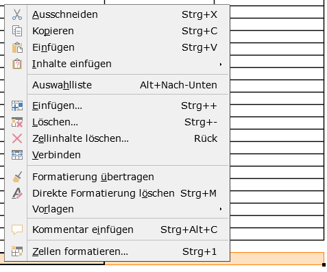

Wenn ich Zellen markiere und die linke Maustaste drücke, verschwindet die Markierung doch wieder.
Falls du die rechte Maustaste meinst, sieht es dann so aus. Da gibt es kein Teilen.
Aber deine Beschreibung verstehe ich trotzdem so:
Zuerst muss ich alle Spalten des Blattes auf die kleinste Spaltengröße bringen, die vorkommen kann.
Danach die Spalten, die breiter sein sollen, per Verbinden breiter machen. Meintest du es so?
OK, das ist dann relativ viel Arbeit. Aber wenn es nicht anders geht, dann probiere ich es so.
