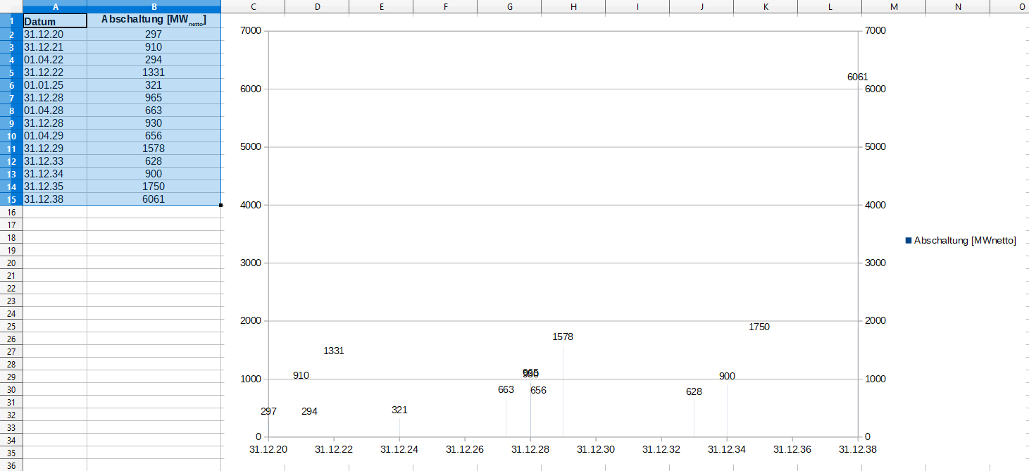

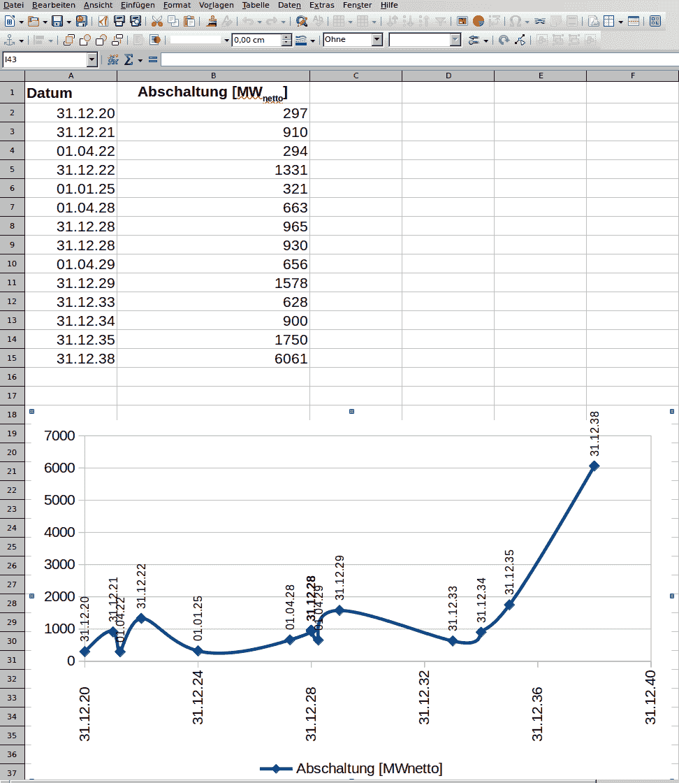

Pedaliero hat geschrieben:Allerdings in demselben Abstand. Ich wollte zusätzlich, dass z.B. der Balken von 2035 "fünf Jahre" vom Balken 2030 entfernt ist und die balken 2020 und 2021 direkt nebeneinander liegen.
Aus meiner Sicht ist der ganze Ansatz verkorkst.
Um den Abstand richtig hinzubekommen, müsste man dein Diagramm als XY-Diagramm (Streudiagramm) formatieren. Das kann aber keine Säulen darstellen (beachte: Balken liegen waagrecht, Säulen sind senkrecht angeordnet).
Erschwerend kommt hinzu, dass alle deine Daten im Textformat vorliegen, damit prinzipiell "unbrauchbar" sind.
Der erste Schritt wäre demzufolge, alle gegebenen Zahlen vom Textformat ins Wertformat überzuführen; hier: Datumswerte in Spalte A, Zahlen als Werte in Spalte B.
Sieh dir mal die folgende Lösung eines ähnlichen Problems an, vielleicht hilft das ja...: https://libreoffice-forum.de/viewtopic.php?f=6&t=32659 - Die unten dargestellte Lösung ist ziemlich genau nach dieser Methode erstellt worden...
Ciao und viel Erfolg!

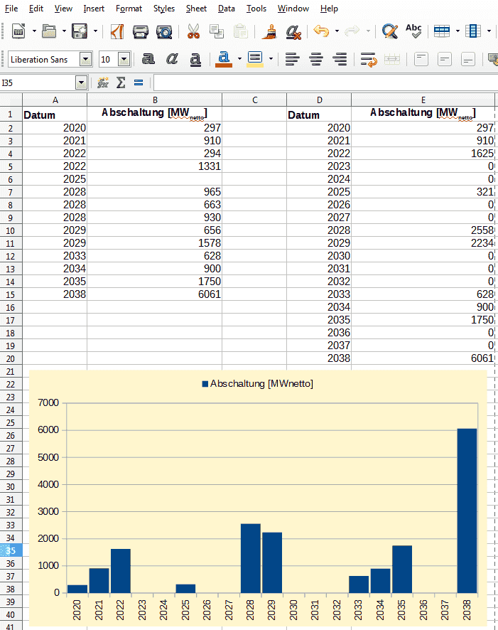

Meine Empfehlung wäre hier, einfach nach Jahreszahlen vorzugehen und für jedes Jahr einen Wert anzugeben. Kann natürlich auch 0 sein. Dann wäre es möglich, Säulen zu verwenden, die nach Jahren verteilt sind... Screenshot anbei.

Ich hatte die (Jahres-) Zahlen zunächst einfach als Zahlen, nicht als Jahreszahlen geschrieben. Schreibst du in D2 2020 und in D3 2021 und ziehst das mit dem Ausfüllcursor nach unten bis 2038. Beim Säulendiagramm in dieser Ausführung muss das ja kein Datum sein. ;-)
Wäre es ein Datum wie 31.12.2020 dann bekommst du Probleme mit der jährlichen Addition, das sind mal 365 Tage und mal 366 Tage... Günstiger als 31.12.20 wäre ein Datum wie 30.5.20 und 30.5.21. Die kann man wohl ohne Probleme mit dem Ausfüllcursor nach unten ziehen und im Format JJJJ darstellen. Das Datum bietet hier den Vorteil, dass in der Skalierung der X-Achse unterschiedliche (Zeit-) Intervalle besser eingeteilt werden können, falls benötigt... - Ciao und viel Spaß beim Basteln! - Die anhängende erste Datei wurde wie im letzten Teil des Beitrags erläutert erstellt.
Da es sich ja eigentlich um Reduzierungen der Leistungen handelt, formatierte ich in der zweiten Datei Werte der Y-Achse und Beschriftung der Säulen jeweils mit negativem Vorzeichen (ohne den eigentlich positiven Quellwert zu ändern). Würde ich den Quellwert verändern, dann zeigten die Säulen nach unten, was wohl nicht intendiert wäre...
