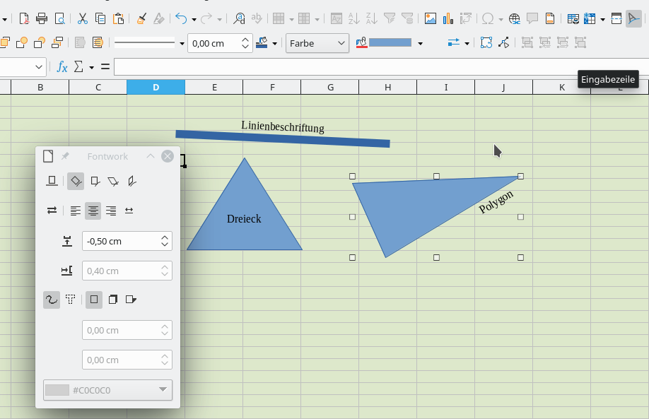

Ich möchte gerne eine Linie (oder genauer ein Dreieck) aus den Zeichnungsfunktionen mit Buchstaben beschriften. Diese Buchstaben sollen aber Zellen entnommen werden.
Meine ganz naive Frage: geht das überhaupt?
Und wenn ja: wie? ;-)

Hallo norbert_, das geht problemlos und einfach. Einfach eine Standardform (Dreieck) aufziehen und Doppelklick darauf, dann erscheint ein Cursor im Zentrum. Wenn du die Buchstaben oder Zahlen aus einer Zelle entnehmen willst, einfach diese aus der Zelle mit Strg+C kopieren und in das Grafikobjekt einfügen.
Wenn du allerdings die Beschriftung entlang einer Außenlinie verschieben möchtest, musst du dir zuerst das Icon des Fontwork-Editors an eine Symbolleiste anheften. (Im Screenshot ganz oben rechts siehst du es). Außerdem ist zu beachten, dass du damit nicht die Standardformen bearbeiten kannst, sondern nur Polygone, Linien, oder Kurven.
