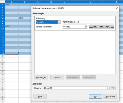

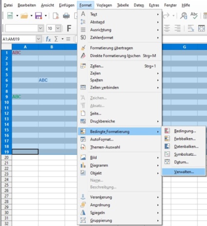

markiere die Zeilen (1 bis wie du willst).
Lege eine neue bedingte Formatierung an.
Mit Formel ist - REST(ZEILE();2)<>0 wird jede 2. Zeile (entsprechend deiner Wunschfarbe) eingefärbt.
Schriftart und Schrifteffekte lässt du wie sie sind (keine Festlegung).
Nun kannst du festlegen, welche Schriftfarbe du in den einzelnen Zellen haben willst.
Mit OK bestätigen.
MfG Günter
Form 1.jpg (61.49 KiB) 12659 mal betrachtet
Form 2.jpg (38.33 KiB) 12659 mal betrachtet

Doch es geht!
Aber du mußt bedenken, dass hier eine Mischformatierung vorliegt. Gerade A1 als Beispiel hat keine "bedingte Formatierung", obwohl dort grüne Schrift vorliegt. Erst A2 hat die Auswirkung der "bedingten Formatierung". Aber A2 wie alle A... C... haben ohnehin eine "harte" Formatierung als $, genauer #.##0,00" €".
Wenn du dort strg+m machst erhältst du zuerst die Normaliserung, z.B. die 1.
Danach kannst du hart färben wie du willst und auch zugleich hart die gewünschte #.##0,00" €" zuweisen.
Wenn du hingegen die bedingte Formatierung neu einfärben willst, kannst du über Format->bedingte Formatierung->Verwalten alles editieren oder du gehst wie im Vorschlag von redeagle56 oder Mondblatt24 vor.
