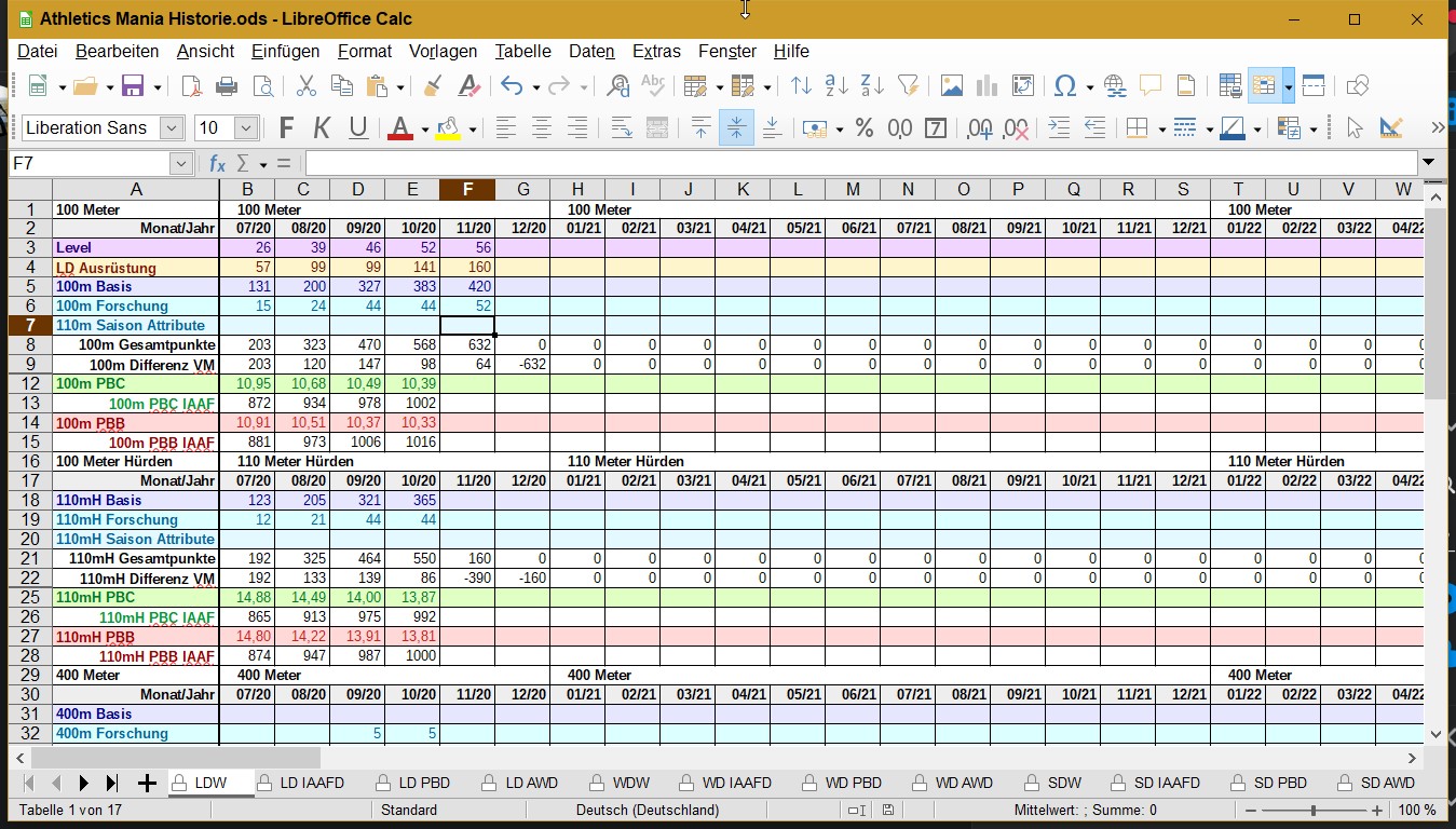

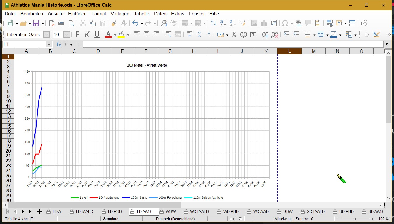

@Günter, deine Tabelle funzt bei mir ohne Probleme. Bei meiner Tabelle sind die Diagramme in anderen Arbeitsblättern, daher, sie beziehen die Daten aus Arbeitsblatt x. Könnte dies zu Problemen führen?
hier mal noch 3 Bilder.
Bild 1, das Arbeitsblatt mit den Daten. bei 100m habe ich die Daten unter 11/20 hinzugefügt (F3:F6)
Bild 2020-10-24-21-44-43-000.jpg (347.1 KiB) 3312 mal betrachtet
Bild 2, Arbeitsblatt Diagramm zu den gerade eingegeben Werten, die Daten von 11/20fehlen

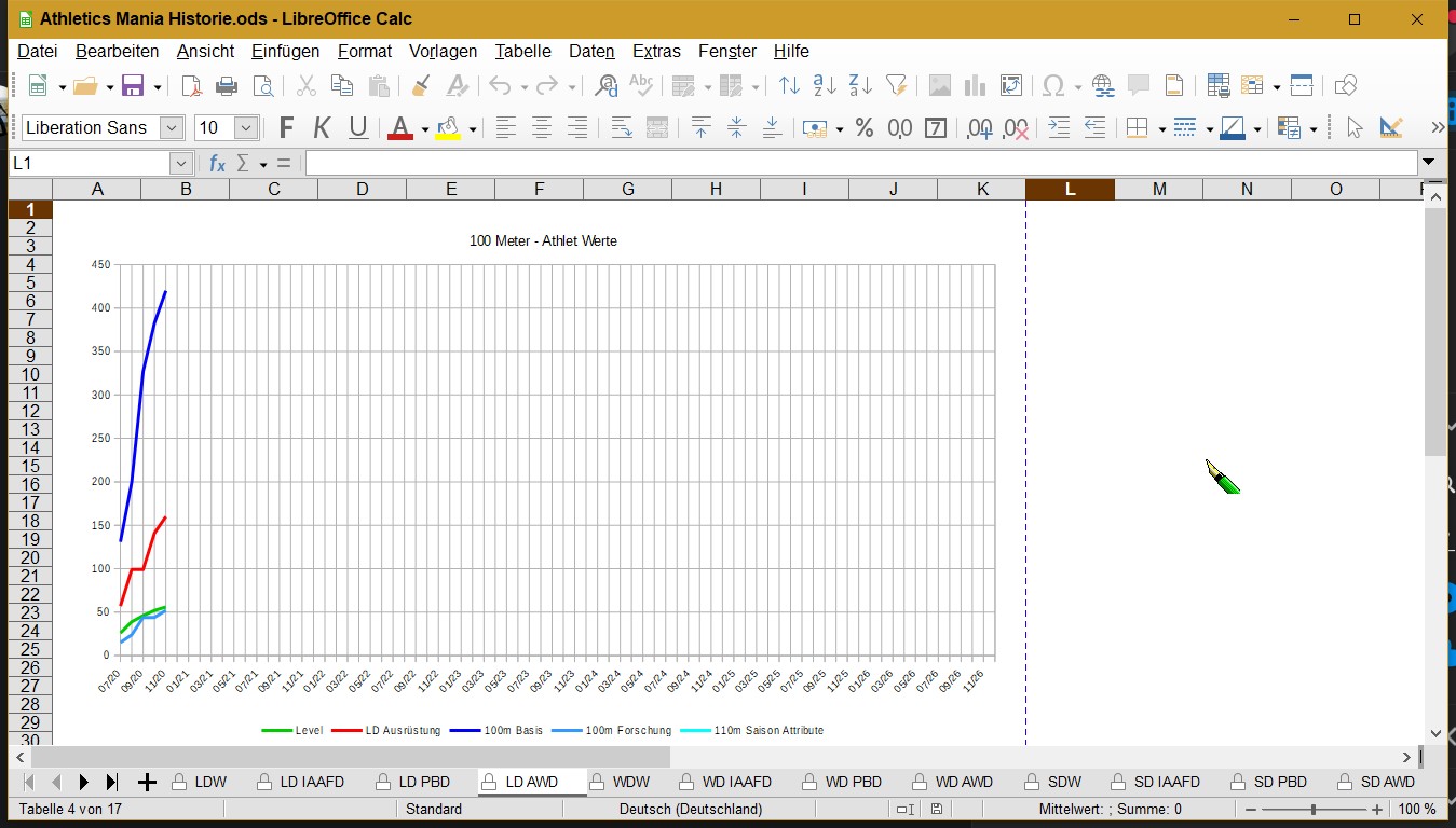

dann habe ich gespeichert, das Dokument geschlossen und dann neu geöffnet.
Bild 3. alle Werte sind jetzt da

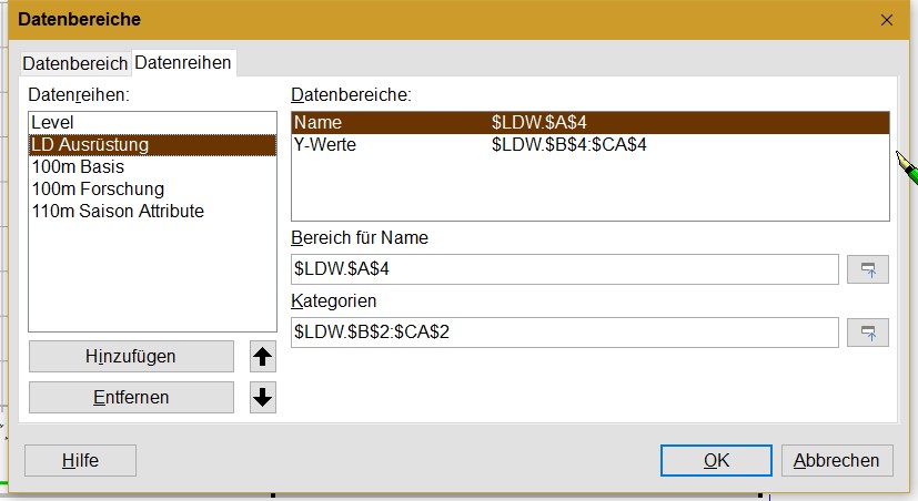

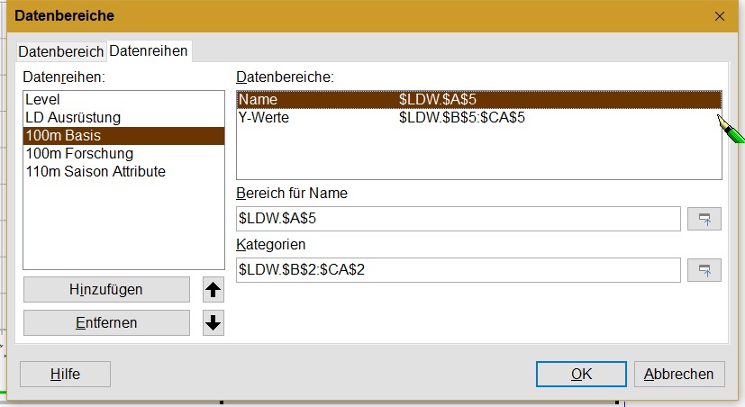

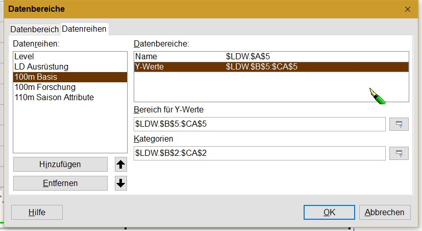

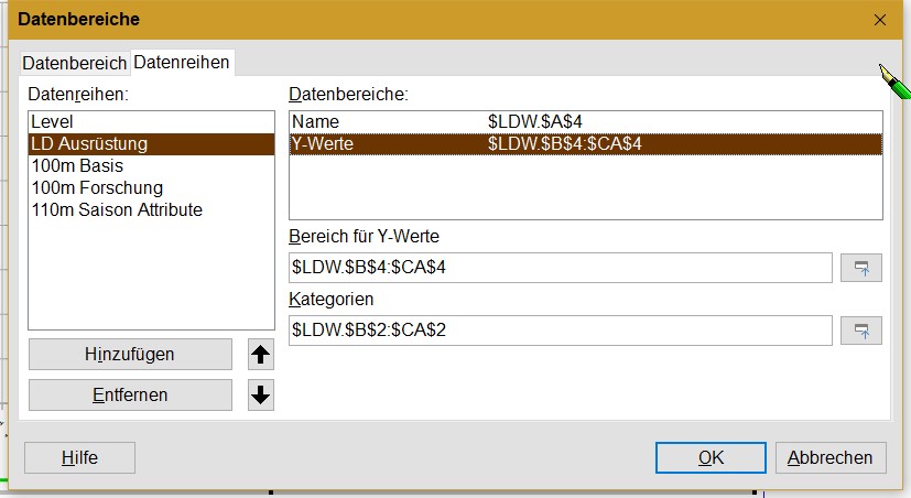

Ich habe mir heute die Version 6.4.7.2 installiert. Die Screens wurden mit dieser Version aufgenommen und die Datei damit bearbeitet.
Das Problem besteht weiterhin. Eine mögliche Fehlerquelle könnte sein, dass ich die Datentabellen umbenannt habe. Beim Check der Diagramme hatten diese jedoch aktuallisiert und für die Werte den neuen Tabellennamen eingetragen.
Hier mal die Werte aus besagten Diagramm:
Bild 2020-10-25-02-39-52-000.jpg (69.15 KiB) 3305 mal betrachtet
Bild 2020-10-25-02-39-56-000.jpg (72.55 KiB) 3305 mal betrachtet
Bild 2020-10-25-02-40-01-000.jpg (70.55 KiB) 3305 mal betrachtet
Bild 2020-10-25-02-40-05-000.jpg (72.67 KiB) 3305 mal betrachtet
MfG Olaf

Beitrag von redeagle56 » So 25. Okt 2020, 09:50
deine Datei ist sehr umfangreich (nach den Bilder). Mit Bildern kann man aber nichts anfangen.
Besser wäre es, die Datei (anonymisiert) hier zur Verfügung zu stellen. Da kann man eher sehen wo es hakt.
MfG Günter
