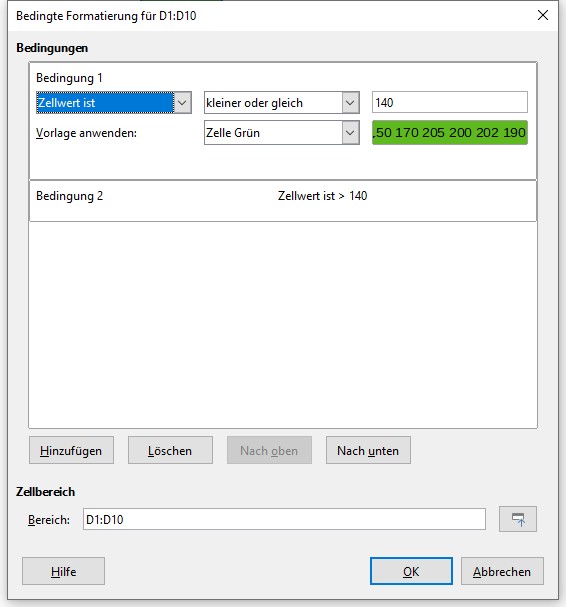

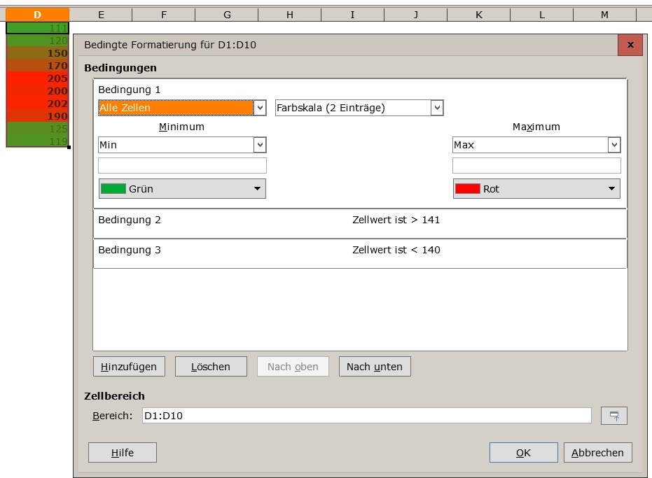

Würde gerne die Werte Max und Min farblich markieren.
Bekomme ich nicht so richtig hin.
Bei meinem Versuch werden die Werte in unterschiedlichen Farben markiert. Möchte, dass Werte unter 140 inkl. 140 in einem einheitlichen grün markiert werden und Werte über 140 einem einheitlichen rot markiert werden.
Mein Versuch ging über "Bedingte Formatierung"
Was muss ich ändern?

das geht über bedingte Formatierung.
1. Bedingung: Zellwert ist - kleiner oder gleich - 140 Hintergrund Grün
2. Bedingung: Zellwert ist - größer als - 140 Hintergrund Rot
MfG Günter

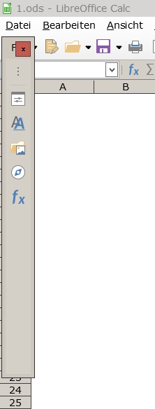

Danke schon mal. Aber so richtig komme ich damit nicht klar.
Wenn ich eine vorhandene Vorlage ändern möchte, zum Beispiel die Farbe, wie komme ich dahin?
Über F11 kann ich die Vorlagen verwalten, aber da macht sich auf der linken Seite nur das breit.
Wenn ich dort etwas anklicke, passiert nichts, es öffnet sich kein Einstellmöglichkeit.

Hallo Bitsy,
bei mir habe ich die Sidebar am rechten Bildschirmrand von Calc/Writer angedockt.
Ist aber ein wenig tricky :!:
Öffne die Hilfe in Calc.
Suchbegriff: Andocken
Dort werden verschiedene Optionen zum Andocken angeboten.
Nur Geduld, ich muss hier auch immer ein wenig basteln, wenn mir die Sidebar abgerissen ist.
Wenn Du es geschafft hasst, dann befindet sich ziemlich genau in der Mitte der Bar ein Anfasser (Pfeil).
Klick mit der Maus darauf, dann öffnet sich die Sidebar.
Wenn jetzt wieder nur die Symbole sichtbar sind, dann klicke auf eines der Symbole und die Sidebar öffnet ich komplett.
Wenn Du mit der Maus langsam über die Symbole fährst, werden
Dir wie gewohnt Tooltips zu den einzelnen Symbolen angezeigt.

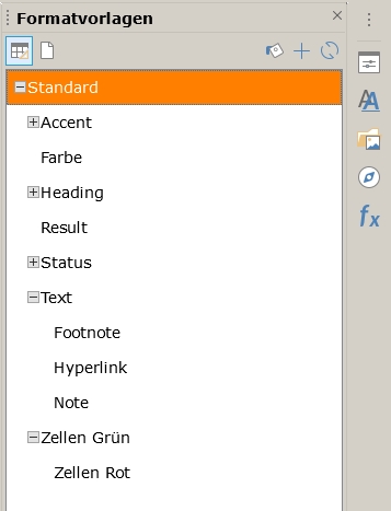

Das Andocken habe ich geschafft.
Und die Formatvorlagen inkl. Bearbeitungsmöglichkeit habe ich dann auch gefunden.
Habe 2 Vorlagen angelegt
Zellen Rot
Zellen Grün
Aber warum wird der Eintrag "Zellen Rot" als Untereintrag von "Zellen Grün" angelegt?
Re: Werte Max und Min farblich markieren
Verfasst: So 25. Okt 2020, 17:31
von redeagle56
das ist mir zu aufwendig.
Ich lösche die alten bedingten Formatierungen und erstelle einfach eine neue.
Das hat bisher ganz gut geklappt.
Das mit den ändern der Formatierung ist bei Calc eben etwas umständlich.
Vielleicht wird es ja eines Tages genauso einfach wie bei EXCEL.
Die Hoffnung stirbt zuletzt.
MfG Günter

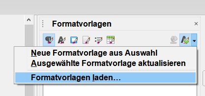

Bitsy hat geschrieben:Wo werden die Formatvorlagen denn gespeichert? In den Pfaden habe ich nichts finden können.
Formatvorlagen werden immer nur in der Datei gespeichert in der sie angelegt wurden.
Wenn Du eine bestehende Formatvorlage oder mehrere in einer
anderen Datei benötigst, dann kannst Du diese importieren.
Folgende Möglichkeiten:
  1. Formatvorlagen aus einer Dokumentvorlage laden.
  2. Formatvorlagen aus einer bestehenden Datei laden.
Formatvorlagen laden.jpg (16.16 KiB) 18123 mal betrachtet
Es öffnet sich dann ein anderes Fenster, sollte eigentlich selbsterklärend sein.

Hat alles gut geklappt.
Aber wie bekomme ich es hin, dass die Zellen, die keinen Wert haben, nicht eingefärbt werden?
In meinem Beispiel sind die Zellen grün.
1.ods
(11.97 KiB) 591-mal heruntergeladen

Hallo Bitsy,
ich zweifele gerade ein wenig an meinem Wissen oder ich bin einem BUG auf der Spur, zumindest in meiner Office-Version.
Grund:
Wenn man in Deiner Beispietabelle statt einer Zahl einen Buchstaben einfügt, dann färbt sich die Zelle ein.
Das verstehe ich im Augenblick nicht.
Keine Deiner Bedingung überprüft Strings, sondern nur Operatoren und Zahlen.
Prüfe mal selbst. Eine Beschreibung findet sich in der Datei.
