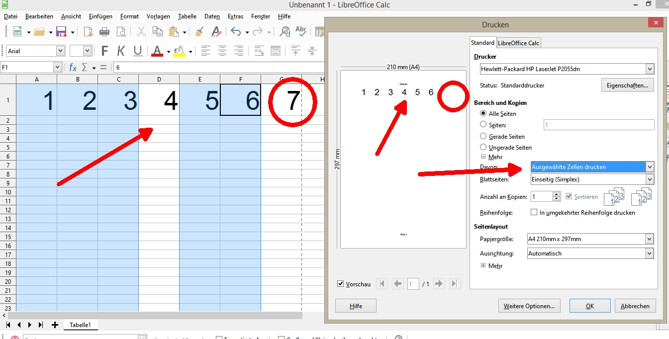

Hallo Calc-Freunde,
ich habe eine Tabelle mit 52 Spalten erstellt, von der ich die ersten drei Spalten und danach nur jede zweite Spalte auf einer einzigen Seite ausgedruckt benötige.
Ein Bsp. in der Anlage:
Gedruckt werden sollen nur die Spalten 1,2,3,5,7, aber alle auf einer einzigen Seite.
Die Spalten 4 und 6 habe ich bisher jedes mal vor dem Ausdruck händisch ausgeblendet. Da ich die Tabelle öfters bearbeiten und drucken muss ist des etwas nervig. Bevor ich jetzt die ganze Tabelle umschreibe und alle druckbaren Spalten nebeneinander anordne, wollte ich den gewünschten Ausdruck über die Druckbereiche einstellen.
Wenn ich das so wie im Beispiel die Druckbereiche auswähle, wir nach jedem Auswahlende ein Seitenumbruch eingefügt, so dass die Tabelle nicht auf ein Blatt gedruckt wird sondern jede Auswahl auf ein Blatt.
Hat jemand eine Lösung für mich?
Ein schönes WE und alles Gute zum Reformationstag

ich würde sagen bei meiner Version ist das ein Bug, vielleicht bei dir auch? *
Auch wenn ich nur "ausgewählte Zellen drucken" anwähle, werden übersprungene Spalten (4) trotzdem gedruckt.
Nur wenn die Spalten als Block ausgewählt werden funktioniert der Ausdruck (7)
Norre

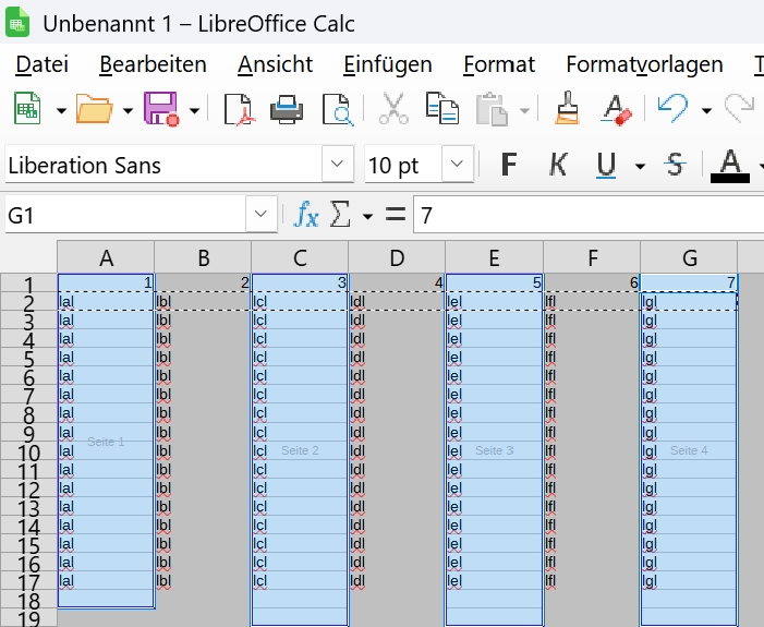

So, jetzt bin ich bei Version 25.2.3 und bekomme es auch nicht hin. Den beschriebenen Umweg möchte ich eigentlich nicht gehen.
Ich habe also einen Druckbereich festgelegt. So klappt es aber auch nicht.

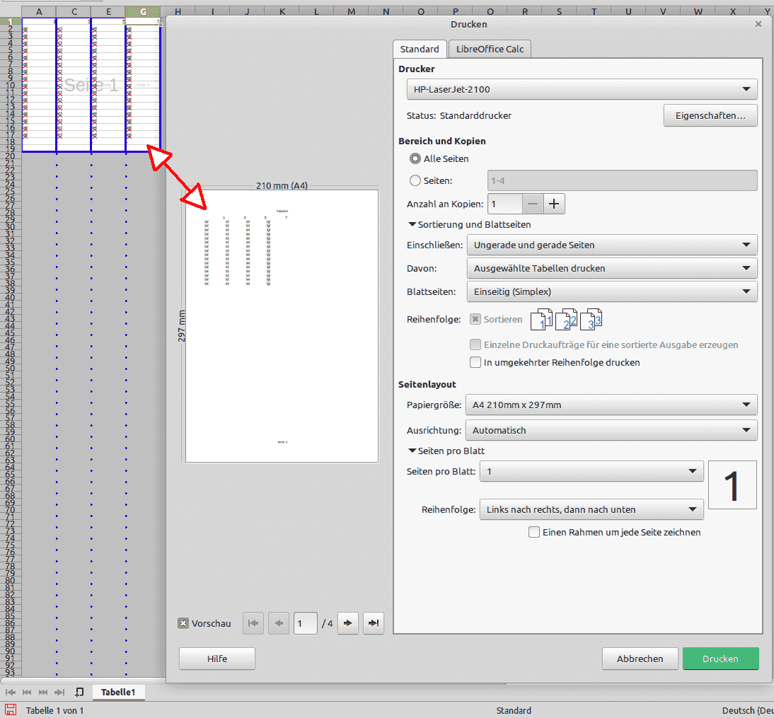

DOCH, das geht mit Druckbereichen!
Zuvor eine Bitte: Kein Bild als Beispiel sondern eine Datei hochladen. Denn sonst hat man als "Helfer" die Mühe diese zu erarbeiten.
Also ich habe eine Datei wie bildlich im ersten Beitrag dargestellt, mit 7 Spalten erzeugt. Dann die Druckbereiche definiert, (Keine Wiederholungszeilen wie im Bild) Dann habe ich wie in der Hilfe (F1) Ansicht->Seitenumbruch gewählt. Wie in der Hilfe beschrieben werden die Seitenumbrüche als blaue Linien dargestellt. Dann habe ich wie in der Hilfe beschrieben die blauen Linien nach rechts rausgezogen, das Seitenformat hatte ich zuvor bereits auf Seite quer.
Danach ist in der Druckvorschau alles so wie gewünscht auf einer Seite!!!

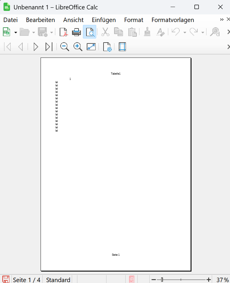

Danke für Deine Hilfe, aber leider nein. Jede Spalte auf einer eigenen Seite

@musenbaron
Bei mir ginge das... Spalten ausblenden.
Die Kopf-/Fußzeilen sehen okay aus. Keine Wiederholzeile.

Ich habe mich noch mal reingekniet. Ganz allein mit Druckbereichen wird es auf eine Seite nicht gehen.
Mein Lösung war die Kombination aus Druckbereichen und Ausblendungen. Denn das Verschieben der seitlichen Spaltengrenzen bewirkt eine Veränderung der Druckbereiche, wie man bei der Kontrolle sehen kann.
