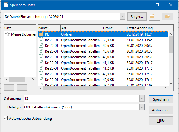

Das Bild, welches ich erhalte.
Klicke ich jetzt auf "Speichern", wechselt calc den Speicherpfad (in den PDF Ordner).

In deinem Screenshot hast du den Cursor auf dem Ordner "PDF" stehen. Das ist die Ursache, dass in diesem Ordner gespeichert wird. Das vermeidest du, wenn der Cursor NICHT dort sondern in der Datei-Namen Eingabezeile steht.

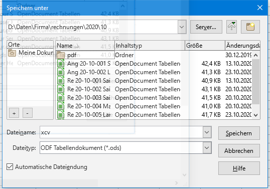

Das Makro liest mir den Dateinamen, der aus mehreren Komponenten besteht aus dem Feld $M$13 und füllt diesen in den Dateinamen in dem vorgegebenen Ordner ein.Und überhaupt frage ich mich wozu das Makro gut sein soll.
Wenn ich jetzt im Ordner 2020 noch auf den Ordner 10 (Monat 10) klicke und dann auf "Speichern" taucht er unter LO 6.4.4.2 in den Ordner PDF.
Ich habe mal schnell einen Test-PC mit LO 5.3.6.1 aufgesetzt.
Wenn ich da das gleiche mache, taucht er nicht in den PDF-Ordner sondern speichert direkt unter dem Dateinamen.
Das Ganze hat für mich schon einen tieferen Sinn und "Strg+S" reichen da nicht aus.
Falls keiner eine Idee hat, switche ich zurück zu LO 5.
Dort funktioniert es -aus unerklärlichen Gründen- wunderbar und wie gewollt / gewohnt.
