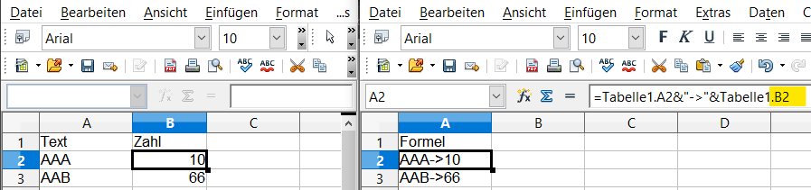

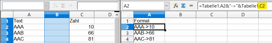

bei mir wird die Formel auf Tabelle 2 angepasst, wenn ich auf Tabelle 1 zwischen zwei Spalten, die für die Formel benötigt werden, eine Spalte einfüge.
vorher:
nachher:
