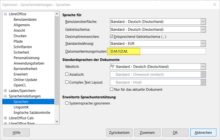

1. Bist Du mit Wünschen nach Änderungen hier an der falschen Adresse, weil hier ein inoffizielles Forum ist (siehe Impressum).
2. Ist das, was Du da bemängelst die Standardeinstellung bei LibreOffice (wenn das bei Dir nicht der Fall ist, kannst Du es dahingehend ändern).
Überprüfen kannst Du das unter:
Extras → Optionen → Spracheinstellungen → Sprachen
Mehr Informationen dazu gibt es über den Hilfe - Button.

WYSIWYG hilft bei Tabellenkalkulationen nicht weiter. Wie oben schon gesagt: Die Datumserkennung ist normalerweise voreingestellt.
Das Datum wird aber einfach als interne Tageszahl gespeichert. Was dann angezeigt wird, hängt auch vom Zellformat ab. Wenn dort ein Format ohne Jahr eingestellt ist, hat dies Vorrang.
Gelegentlich bekommt Du auch Probleme, wenn Zellen als Text festgelegt sind, da dann eben keine automatische Erkennung passiert.

Ihr habt recht, das was ich wollte, ist schon voreingestellt. Man muss bloß hinter der Monatszahl einen Punkt machen, sonst funktioniert es nicht. Danke für euere Antworten!

Du kannst als Datumserkennungsmusten auch D-M eintragen, dann brauchst du nicht mit Punkten zu arbeiten.

Goedel noch mal. D-M hat kurz funktioniert, jetzt nicht mehr. Daher habe ich jetzt D.M eingegeben - jetzt geht es wieder.

eine Warnung zu D.M
Wenn Du gelegentlich amerikanische Zahlen importierst, könnten Fehler passieren, da 3.12 dann zum 3.12.2020 wird und nicht zu 3,12.
