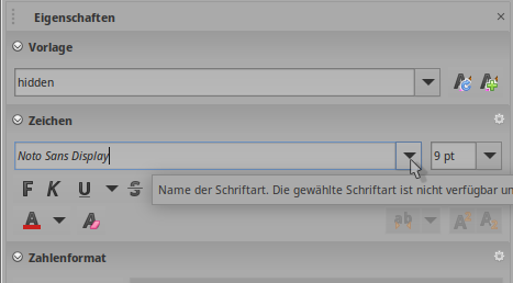

Beitrag von nitja » Mo 23. Nov 2020, 12:27
font(s) in calc.png (20.36 KiB) 1292 mal betrachtet

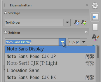

WRITER schon.
font(s) in writer.png (30.56 KiB) 1292 mal betrachtet
CALC bietet keinen einzigen Font im Kombinationsfeld im Bild oder sonst irgendwo an.
Wie kann das sein?

Es gibt so etwas wie einen Lichtschimmer im Dunkel bei der Eingrenzung der Fehlerursache:
Bei einer anderen .ods-Datei (ein Katalog mit derzeit 87.5 MB - keine Makros) tritt der Fehler nicht auf.
⇒ scheint, dass die mit dem Fehler behaftete .ods-Datei * "angeschossen" ist.
*) Auf die bezog sich auch dieser Thread.
A̶u̶f̶f̶ä̶l̶l̶i̶g̶ ̶i̶s̶t̶ ̶h̶i̶e̶r̶b̶e̶i̶,̶ ̶d̶a̶s̶s̶ ̶s̶i̶c̶h̶ ̶d̶i̶e̶ ̶G̶r̶ö̶ß̶e̶ ̶d̶e̶r̶ ̶D̶a̶t̶e̶i̶ ̶ ̶n̶a̶c̶h̶ ̶d̶e̶m̶ ̶m̶i̶t̶t̶l̶e̶r̶w̶e̶i̶l̶e̶ ̶(̶a̶l̶l̶e̶r̶d̶i̶n̶g̶s̶ ̶l̶e̶d̶i̶g̶l̶i̶c̶h̶)̶ ̶a̶u̶f̶ ̶1̶1̶5̶ ̶Z̶e̶i̶l̶e̶n̶ ̶a̶n̶g̶e̶w̶a̶c̶h̶s̶e̶n̶e̶n̶ ̶M̶a̶k̶r̶o̶-̶C̶o̶d̶e̶ ̶v̶o̶n̶ ̶5̶1̶.̶4̶k̶B̶ ̶a̶u̶f̶ ̶3̶4̶.̶4̶M̶B̶ ̶e̶r̶h̶ö̶h̶t̶ ̶h̶a̶t̶,̶ ̶o̶h̶n̶e̶ ̶d̶a̶s̶s̶ ̶s̶i̶c̶h̶ ̶d̶e̶r̶ ̶D̶a̶t̶e̶n̶i̶n̶h̶a̶l̶t̶ ̶a̶u̶c̶h̶ ̶n̶u̶r̶ ̶v̶e̶r̶d̶r̶e̶i̶f̶a̶c̶h̶t̶ ̶h̶a̶t̶.̶
↑ ist geklärt: hatte offensichtlich versehentlich alle installierten Schriften in die Datei eingebettet.
Das werde ich nun raus schmeißen und die Ergebnis-Seiten erst als Bilder und diese dann in .pdf zur Weitergabe exportieren.
Schau mer mal - ist also möglicherweise "schon" (nach tagelangem Rätselraten) gelöst.

Beitrag von nitja » Mo 23. Nov 2020, 18:50
ok - es ist gelöst.
Nur die verwendeten Fonts (statt aller installierten) einzubetten hat die Dateigröße auf ~60kB reduziert und den Fehler behoben. Kann also doch auch mit pdf-Export ohne Zwischenschritt arbeiten.
