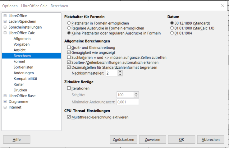

Deaktiviere die Option "Suchkriterien = und <> müssen auf ganze Zellen zutreffen"
Leider löst das das Problem hier nicht, ich hatte es vorher auch schon versucht.
Screenshot 2020-12-20 145600.png (131.18 KiB) 1780 mal betrachtet
Re: Verweisfunktion bei 2 Einträgen in einer Zelle funktioniert nicht
Beitrag von Mondblatt24 » So 20. Dez 2020, 17:35
um die Probleme loszuwerden kannst Du Platzhalter einsetzen.
Formel in Personen.C5:
=WENNFEHLER(WENN(C$4="";"";INDEX(Schichten;1;VERGLEICH("*"&Arzt1&"*";Dienstplan.$C6:$M6;0)));"")
Dafür muss unter
Extras → Optionen → LibreOffice Calc → Berechnen → [x]Platzhalter in Formeln ermöglichen ausgewählt sein.
PS: Mehr zu Platzhaltern hier oder über die Hilfe Schaltfläche (die auf Deinem Screenshot zu sehen ist).
