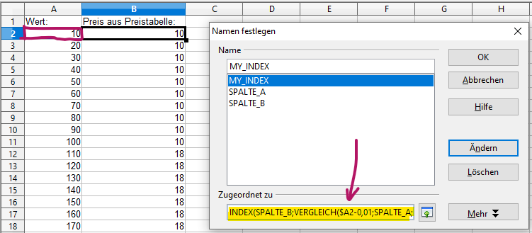

Anbei eine Beispieldatei, in der ich nur benannte Bereiche verwende, um die gewünschte Funktion zu erzielen, Kein MAKRO nötig. DIe Formel läßt sich herunter oder zur Seite ziehen, je nach Adressierung.
Indexfunktion_Namen.ods
(12.08 KiB) 240-mal heruntergeladen

mit den benannten Bereichen komme ich gar nicht zurecht. Man sieht in der Zelle nicht, worauf verwiesen wird, und wenn man unter "Benannte Bereiche verwalten" einmal aus Versehen in die Tabelle klickt, ist die Formel weg und überall steht nur noch Fehler522.
