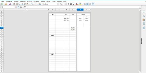

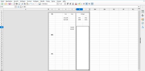

Hallo zusammen.
Was mache ich falsch oder wo ist der Wurm drin?
Ich habe eine kleine Tabelle in Calc erstellt und mit Klick auf den ersten nicht mehr benutzten Spaltenkopf sowie STRG-SHIFT und Pfeil nach rechts alle überflüssigen Spalten ausgeblendet.
Funktioniert einwandfrei.
Bis ich eine (Text-)Änderung in dieser Tabelle vornehme. Speichern, wieder öffnen und ...
alle Spalten sind wieder da.

ja, da hast du Recht, das kann ich unter W10 mit LO 6.4.7 und 7.0.4 nachvollziehen.
Eines erschließt sich mir aber nicht: Welchen Wert hat es, unzählige leere Spalten auszublenden?
Man sieht dann nicht weniger vom Inhalt der Zellen.
