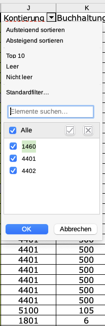

Schönen Sonntag an alle Leser,
wir arbeiten für die Buchhaltung mit eine Calc-Datei. Wenn ich nun den Autofilter setzte und nach einem Wort filteren möchte, zeigt mir der Autofilter nur ein paar mögliche Antworten an. Doch gibt es wesentlich mehr mögliche Einträge in dieser Spalte.
Auch wenn ich mir die Zahlen auch dem Standardfilter holen möchte funktioniert das auch nicht.
Hat jemand da eine Idee, an was das liefen könnten. Bild in Anlage. Die Zelle mit 5100 und 1800 müsste eigentlich angezeigt werden.
Freue mich auf Hilfe.
Grüsse Jürgen

- Bildschirmfoto 2021-01-17 um 15.29.27.png (35.22 KiB) 3230 mal betrachtet

anhand von Bildern ist Dein Problem kaum nachzuvollziehen.

wenn sich Leerzeilen im zu filternden Bereich befinden muss der Bereich,
bevor der Autofilter gesetzt wird, markiert werden.

... Danke für die Info, aber was heisst den markiert werden?

Erklärung anhand der Beispieldatei:
Cursor in A1 stellen → und die Maus, mit gedrückter linker Maustaste bis A30, nach unten ziehen.

Danke an alle Helfer - mit dem markieren klappt es jetzt...
