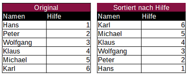

Re: Inhalt einer Spalte umkehren
Beitrag von Mondblatt24 » Mi 27. Jan 2021, 16:42
Slavko hat geschrieben: ↑
Mi 27. Jan 2021, 13:17
er soll es nicht nach alphabetischer reihenfolge oder nach der zahlenreihenfolge sortieren.
Naheliegend ist eine Hilfsspalte.
