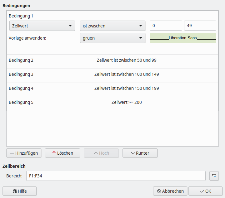

Hallo, das mit den max. 3 Farben hast du falsch verstanden. Wie du in Spalte D meiner Tabelle siehst, gehen die Farben von Grün über Gelb nach Magenta (Violett) mit einiges mehr als 3 verschiedenen Farben. Das war nur als Beispiel gedacht wie es auch gehen könnte. Mit den von dir gewünschten 5 Bedingungen und - Farben, musst du Libreoffice-Calc verwenden. Willst du dasselbe mit A-Openoffice-Calc machen, musst du dir die Extension MOTTCO installieren (ungeprüft- habe ich hier nur so nebenbei mitbekommen, da ich LO verwende).
Wenn du deine BF auf einen anderen Bereich statt F1:F34 anwenden willst , brauchst du das nur im BF-Dialog unten links nach "Bereich:" einzustellen - siehe screenshot. Um Missverständnisse und Rätselraten zu vermeiden, solltest du deine Office-Version immer angeben.
Gruß Helmut
Gruß Helmut

Hallo, mir scheint, du hast mein voriges Posting entweder nicht gelesen oder nicht verstanden?
Ich zitiere dich:
Ich zitiere MICH:
Des weiteren:
In meinem letzte Posting habe ich dich ersucht, anzugeben ob du Libreoffice (Version) oder A-Openoffice verwendest, da sich die beiden Office-Versionen gerade hinsichtlich der BF voneinander unterscheiden.
Vielleicht können dir andere Forumsteilnehmer besser weiter helfen, ich bin jedenfalls hier raus.
Gruß Helmut
Ich zitiere dich:
Die vielen Farben SIND die Bed.Formatierung.In deiner Tabelle kann ich die vielen Farben sehen, aber ich kann keine Formatierung / Bedingung daraus erkennen.
Ich zitiere MICH:
Weiters hast du geschrieben:Hallo, das mit den max. 3 Farben hast du falsch verstanden. Wie du in Spalte D meiner Tabelle siehst, gehen die Farben von Grün über Gelb nach Magenta (Violett) mit einiges mehr als 3 verschiedenen Farben. Das war nur als Beispiel gedacht wie es auch gehen könnte.
Falsch! Die Formel in der Zelle ist NICHT die BF. Die BF ist wie ja schon der Name sagt durch den Wert in der Formelzelle bedingt.>>Die ausgewählte Zelle enthält schon eine bedingte Formatierung (das ist wohl die weiter oben von mir erwähnte Formel zur Corona Inzidenz)
Des weiteren:
Die BF "Zellwert" arbeitet nicht mit direkter Farbzuweisung, sondern mit Zellformatvorlagen denen man neben der Hintergrundfarbe noch alle möglichen anderen Attribute zuweisen kann. Diese Zellformat-Vorlage musst du allerdings selbst erstellen und nach Wunsch gestalten.Wenn ich das in Zellwert ändere kann ich unter : Vorlage anwenden alles mögliche aus einer Drop Down Liste aussuchen, aber keine Farbe vorgeben.
Gruß Helmut

man siehts, ich bin nun mal kein Power User, sondern verwende Libre Office immer wieder mal weil es auf meinem Laptop kein MS Office gibt.
1. Ja, ich verwende Libre Office 7.0.4.2 , bin aber davon ausgegangen dass das klar ist (mit LO), ich bin schließlich im Libre Office Forum, oder?
2. Mein "3-Farben Problem" kommt daher: wenn ich in Calc auf den Button "Bedingte Formatierung" klicke, erhalte ich 5 Auswahlmöglichkeiten, u.a. "Farbbalken" (was ich ja haben will, Spalte F in Helmut_S Tabellenbeispiel). Wenn ich da drauf gehe, erhalte ich auch ein Fenster "Bedingungen" "Bedingung 1" "alle Zellen" "Farbskale (3 Eintäge)". Daher kommt mein 3 Farben-Problem.
3. > mein Text: „Die ausgewählte Zelle enthält schon eine bedingte Formatierung (Formel)…“
Das ist nicht von mir (außer dem Text in Klammern) sondern die Fehlermeldung die ich erhalte wenn ich die Zellen in Spalte C markiere und dann in die Bedingungen gehe.
Ich verweise dazu nochmal auf meinen Post vom 24.Feb. 22.40Uhr, Absatz 2 und 3.
4. > mein Text: In deiner Tabelle kann ich die vielen Farben sehen, aber ich kann keine Formatierung / Bedingung daraus erkennen.
> Helmut_S: Die vielen Farben SIND die Bed.Formatierung.
Sehr schön aber ich kann daraus immer noch nicht erkennen wie die Bed. Formatierung dafür erstellt wurde. Vlt bin ich ja nur zu doof dazu und brauche auch dafür eine Schritt-für-Schritt Anleitung.
5. > mein Text: Wenn ich das in Zellwert ändere kann ich unter : Vorlage anwenden alles mögliche aus einer Drop Down Liste aussuchen, aber keine Farbe vorgeben.
> Helmut_S: Die BF "Zellwert" arbeitet nicht mit direkter Farbzuweisung, sondern mit Zellformatvorlagen denen man neben der Hintergrundfarbe noch alle möglichen anderen Attribute zuweisen kann. Diese Zellformat-Vorlage musst du allerdings selbst erstellen und nach Wunsch gestalten.
Toll, genau die Erklärung wie das dann geht, habe ich eigentlich gewünscht / gebraucht.
@ paljass, ich hoffe, du hast ein wenig mehr Geduld mit mir und kannst mir eine passende Anleitung geben, wie ich das ganze „Problem“ lösen kann.
Danke für die Mühe
