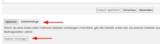

Hochladen von Dateien:
Wenn Du ein neues Thema erstellst oder ein vorhandenes editierst, dann
befindet sich unterhalb des Editierfeldes ein Register namens "Dateianhänge":
Dateianhänge posten.jpg (8.14 KiB) 3526 mal betrachtet
Alles andere ist selbsterklärend.
