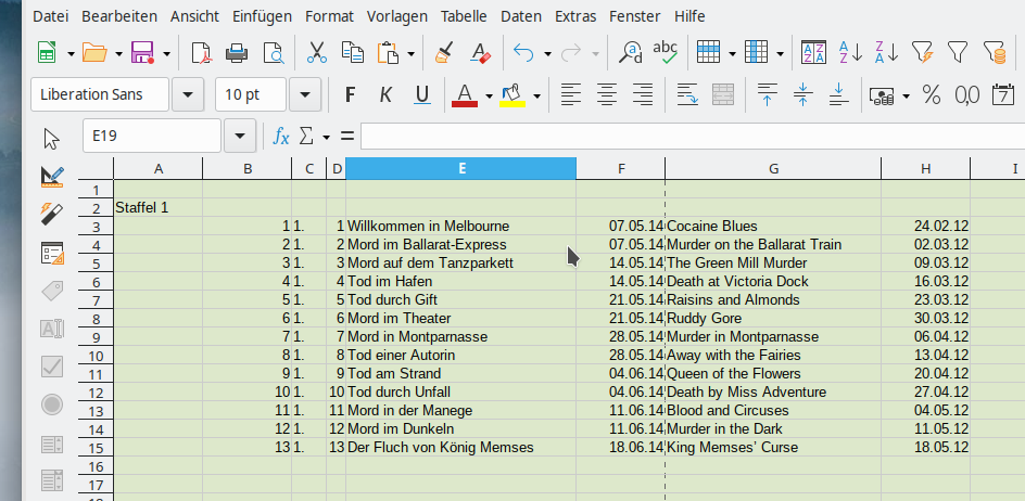

Hallo, ich möchte Infos aus dieser Quelle: https://www.fernsehserien.de/miss-fishe ... sodenguide , also das was unter der Staffelnummer steht, in Calc einfügen. Das hat bisher immer geklappt: Strg+C -> Strg+Shift+Alt+V -> und jetzt wird alles untereinander in die erste Spalte geschrieben anstatt waagerecht Zeile für Zeile

Hallo, ich kann bestätigen was @mikele geschrieben hat. Mit dem Brave-Browser klappts.
Gruß Helmut
Edit: Ebenso mit dem Chromium Browser.
Einfuegen mit Brave Browser.png (93.28 KiB) 2241 mal betrachtet
