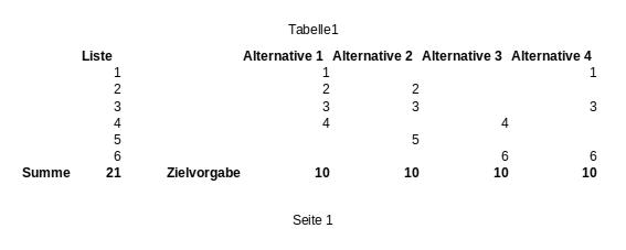

Mein Problem: ich habe eine Liste mit gut und gern mehreren tausend Einträgen. Diese Liste wird über Teilsummen nach bestimmten Kriterien summiert. Irgendwo in der Liste werden einige Zahlen falsch zugeordnet. Insoweit kann ich die Fehler auf ca. 15 bis 20 Werte (Je nach Kriterium) eingrenzen, bei denen die Zuordnung falsch ist.
Mir ist genau bekannt, was als Teilsumme herauskommen muss. Nur bekomme ich es nicht hin, festzustellen, welche der ca. 1 Werte die Summe ergeben muss.
Gibt es eine Funktion, bei der ich unter meiner Teilsummenliste (oder die Zeilen in ein neues Arbeitsblatt kopiert) meinen Zielwert eingebe und mit Calc anhand der einzelnen Zahlen herausfiltert, wie sich mein Zielwert zusammensetzt? Die Zahlen dürfen nicht verändert werden: entweder komplett oder gar nicht.
Um es verständlich zu gestalten habe ich eine Minitabelle beigefügt.
In meinem Beispiel soll aus den Zahlen 1 bis 6 die Möglichkeiten herausgesucht werden, welche 10 ergeben.
Vielen Dank schon einmal für jegliche Hilfe

Geht es darum, alle Möglichkeiten zu finden?In meinem Beispiel soll aus den Zahlen 1 bis 6 die Möglichkeiten herausgesucht werden, welche 10 ergeben.
Wolf-Tilmann
- Beiträge: 39
- Registriert: So 5. Aug 2018, 18:04
Re: Wie setzt sich Zielsumme zusammen
Je mehr, je besser.
Dann kann ich entsprechend von Hand nachbessern.

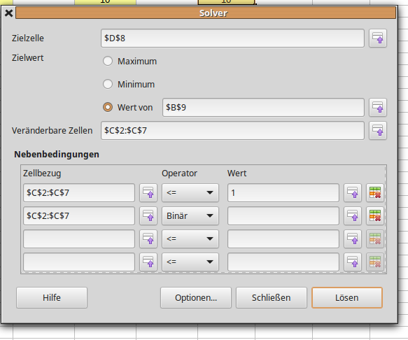

für dein Beispiel kann Extras -> Solver eingesetzt werden.
Ein Bild, da beim Schließen von LibreOffice die Einstellung verloren geht.
Nach Eingabe der Zellen, Lösen drücken.
Nach der Berechnung kann der Vorgang mit Fortfahren nochmals durchgeführt werden.
Ist ein unterschiedliches Ergebnis vorhanden, Wiederherstellen drücken.
Mit Übernehmen wird der Solver geschlossen.
Es sollte nur Wiederherstellen und dann schließen benutzt werden.
Jetzt kann der nächste Bereich eingegeben werden.
In den Spalten Variante wird der letzte Wert gespeichert.
Dazu muss unter Extras -> Optionen -> LibreOffice Calc -> Berechnen -> Iterationen eingeschaltet sein. Gruß HeritzP
