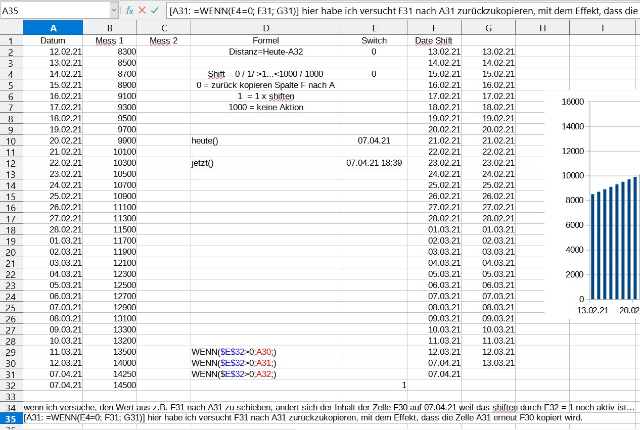

Hallo Forum,
ich möchte die in Spalte A2 bis A32 befindlichen 31 Datumwerte und die in B2 bis B32 enthaltenen täglichen Messwerte grafisch aufbereiten, was natürlich kein Problem wäre. Wenn das Programm gestartet wird, soll es den in in A32 befindlichen Wert mit HEUTE() vergleichen und bei Ungleichheit die Spalten a und b um eine Zeile nach oben shiften, A2=A3, B2=B3...A31=A32, B31=B32, die oberste Zeile fliegt raus, die unterste Zeile wird durch HEUTE() und den heutigen Messwert ersetzt. Dieser Schiftvorgang soll aber nur einmal ablaufen pro Tag, momentan passiert das ständig. Was ich bräuchte, wäre ein einmaliges shiften auf Anforderung durch das Drücken einer Tastenkombination, Wenn Heute() in A32 aktuell ist, soll kein weiteres Schiften stattfinden. Für meine Lösung brächte ich eine Art 'Flag', was mir sagt, der komplette Schiftvorgang ist einmal durch. Dann könnte ich das Schiften mit WENN() umgehen, Flags oder Variablen gibt es in CALC nicht, habe ich gefunden. Auch müsste ich um das 'Flag' ein oder auszuschalten, eine Mäglichkeit, aus einer Zelle heraus eine andere Zelle zu beschreiben. Auch das geht in CALC wohl nicht,,, Wie kann man das Problem anpacken?

Ergänzung: Wie arbeitet CALC die in den Zellen stehenden Anweisungen ab? wenn ich z.B. in einer Spalte von oben nach unten abarbeite ergibt sich u,U, ein ganz anderes Ergebnis als in umgekehrter Richtung? Müsste ich dann möglicherweise die ganze shifterei als basic function schreiben? und wie bindet man das dann in das CALC sheet ein?

hier noch ein wenig Erklärung zum Problem im Screenshot unterste beiden Zeilen. Ich sehe nur die Möglichkeit, hier ein Flag zu setzen, welches angiebt, in welcher Phase man gerade ist und dann in Abwängigkeit des Wertes mit WENN() Funktion entsprechend zu steuern.

andere Idee: nur die Daten letzten 31 Tage aus allen Messwerten herausgreifen und diese darstellen.
