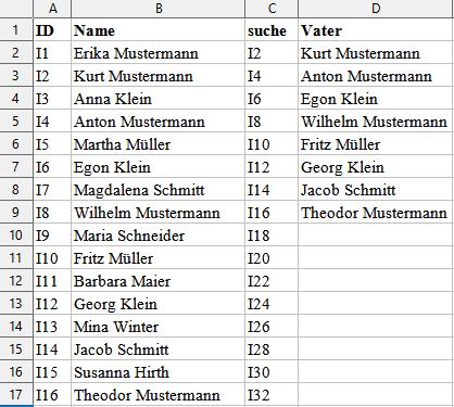

im Beispiel befinden sich in Spalte C die Werte nach denen in Spalte A gesucht werden soll.
Wird ein Wert gefunden soll in dieser Zeile in Spalte D der Name aus Spalte B eingetragen werden.
Mit Suchen, Finden und Vergleich habe ich schon erfolglos experimentiert.
Wie macht man es richtig?

SVERWEIS() sollte das Problem lösen.

wie gesagt mit SVERWEIS.
MfG Günter
Suche_Vater.ods
(21.95 KiB) 191-mal heruntergeladen

Hallo Peter,
das ist schon mal ein Teilerfolg, dankeschön.
SVERWEIS(C2;A2:A17;1; ) in Spalte D angewendet schreibt die gefundenen Werte aus Spalte A in Spalte D.
:?: Wie erhält man jetzt die Ausgabe des Names der Zelle rechts daneben.

Beitrag von Mondblatt24 » Fr 9. Apr 2021, 17:43
Ich Bins hat geschrieben: ↑
Fr 9. Apr 2021, 16:18
=SVERWEIS(C2;$A$2:$B$17;2;0)

Beitrag von Ich Bins » So 11. Apr 2021, 11:52
Hallo Peter,
das war die Lösung, vielen Dank.
Wenn die Suche nicht erfolgreich war erhalte ich #NV das ich über eine nachträgliche Sortierung und manuelles Löschen
aus der Tabelle entfernen kann. Eleganter wäre es jedoch, wenn #NV unteredrückt werden könnte.

Beitrag von Mondblatt24 » So 11. Apr 2021, 12:02
=WENNFEHLER(SVERWEIS(C2;$A$2:$B$17;2;0);"")

Beitrag von Ich Bins » So 11. Apr 2021, 12:28
Hallo Peter,
besten Dank.
Habe auch noch eine andere, etwas aufwändigere Lösung gefunden.
=WENN(ZÄHLENWENN($A$2:$B$17;C2);SVERWEIS(C2;$A$2:$B$17;2;0);"")

Beitrag von Mondblatt24 » So 11. Apr 2021, 12:39
Warum ZÄHLENWENN($A$2:$B$17;C2)?
IDs stehen doch bloß in Spalte A
