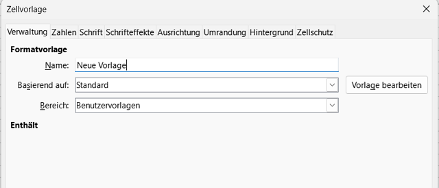

Re: Bedingte Formatierung soll nicht alle Formatierungen einer Zelle ändern
Beitrag von Mondblatt24 » Fr 1. Dez 2023, 18:17
Kalhisel hat geschrieben: ↑
Do 30. Nov 2023, 20:48
ich kann gar nicht KEIN Zahlenformat auswählen - oder steh ich da irgendwie auf der Leitung?
Ja.
Kein Zahlenformat ist der Format-Code »Standard« (Grundeinstellung der Standard-Zellvorlage), deshalb solltest Du darauf achten, dass Deine neuen Zellvorlagen auf dieser Vorlage basieren.
Wie Du siehst, enthält die neue Vorlage noch keine zugewiesenen Formate.
