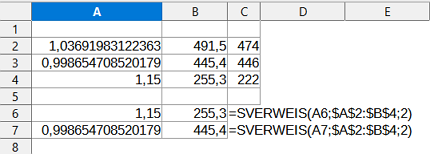

Siehe beiliegende Datei: In B2:C4 stehen die Ausgangsdaten, in A2:A4 werden die Quotienten berechnet.
Darunter werden in A6:A7 der maximale/minimale Quotient bestimmt.
Nun wären die zugehörigen Einträge in der Spalte B gesucht. Das funktioniert mit SVERWEIS beim Maximum, aber nicht beim Minimum.
Wie kann ich dieses Problem lösen?

bei mir funktionierts.
Allerdings musst du die SVerweis()-Formel noch erweitern, weil deine Liste, in der gesucht wird, offensichtlich nicht aufsteigend sortiert ist.
=SVERWEIS(A7;$A$2:$B$4;2;0)

Kolumbus hat geschrieben: ↑
Sa 17. Apr 2021, 22:26
kann ich bei der TestDatei nicht bestätigen (siehe Screenshot).
Screenshot_ 2021-04-18 07 03 45.png (32.93 KiB) 1182 mal betrachtet
Du hast in der Formel auch nicht angegeben, ob die 1. Spalte der Matrix in aufsteigender Reihenfolge vorliegt oder nicht (mehr dazu hier).
Syntax
=SVERWEIS(Suchkriterium; Matrix; Index; Sortiert)
