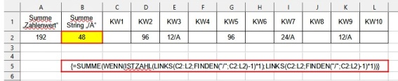

Hallo zusammen ich habe ein Problem bei dem ich aktuell noch zu keiner Lösung gekommen bin bzw. mir kein genauer Lösungsweg einfällt um folgendes Problem zu lösen.
Problembeschreibung
Ich habe eine Tabelle bei der ich die Summe der Zahlenwerte eines Teilstrings bilden muss (Gelb markierte Zelle), wenn in dem String die Zeichenfolge /A enthalten ist. Der Zahlenwert des Teilstring mit /A, kann dabei unterschiedlich sein. Was immer gleich bleibt sind die beiden Zeichen /A am ende des String.
Zu erwähnen ist noch das es mir wichtig wäre, das keine Hilfszeile verwendet wird, bei dem der String aufgetrennt wird in den Zahlenwert und dieser dann über die Hilfszeile die Summe gebildet wird.
Über eine Mögliche Lösung oder einen Lösungsansatz würde ich mich freuen.

z. B.:
Summe String /A:
=SUMMENPRODUKT(--WECHSELN(D2:F2;"/A";""))-SUMME(D2:F2)
PS: Das nächste Mal bitte eine .ods Datei anhängen und kein Bild. Danke.
PPS: Wenn GELÖST mach das bitte im Titel der Frage kenntlich! So gehtʼs

so geht's auch.
MfG Günter
