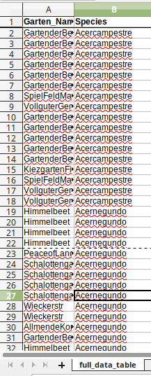

ich weiß leider nicht so recht, wie ich mein Problem kurz und knapp suchmaschinengerecht zusammenfassen kann, daher poste ich das jetzt hier und hoffe ihr könnte mir helfen.

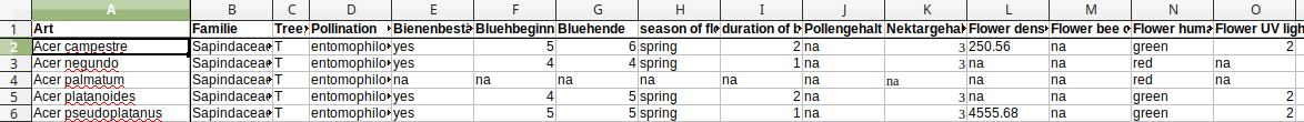

Ich habe eine Tabelle mit einem Datensatz von Bäumen an verschiedenen Orten. Spalte 1 Ort, Spalte 2 Baumart, etc. Mit den einzelnen Arten gibt es fast immer mehrere Zeilen, je nachdem wie häufig dieser Baum irgendwo aufgenommen wurde.
In einem zweiten Tabellenblatt habe ich zu jeder Baumart alle möglichen Eigenschaften in einzelnen Spalten gelistet. Hier steht also jede Baumart nur einmal. Ich möchte diese Eigenschaften jetzt jeweils in neuen Spalten den Arten in Tabellenblatt 1 zuweisen. Also es sollen dann in jeder Zeile, in der in Spalte 2 Art"xyz" steht, in den Spalten weiter rechts die entsprechenden Eigenschaften stehen.
Wie mache ich das?

- Tabellenblatt 2.png (27.98 KiB) 1861 mal betrachtet
- Tabellenblatt 1.png (23.31 KiB) 1861 mal betrachtet

Günter hat schon recht - ich versuchs trotzdem mal:
In Zelle C2
=SVerweis($B2;$Tabelle2.$B$2:$Z$100;spalte(B2);0)
Formel nacht rechts und nach unten kopierbar.

Hallo tacheles... Beherzige künftig, was meine Vorgänger geschrieben haben. Da ich gerade Zeit (und Lust) hatte anbei eine Tabelle mit der Funktion sverweis. Im Unterschied zu paljass habe ich dem grau hinterlegten Bereich in Tabelle1 den Namen "daten" verpasst, den musst du natürlich nach deinem Bedarf vergrößern.
Ich hoffe in deinen Gärten gibt es außer Ahorn noch andere Bäume
Gruß Helmut
