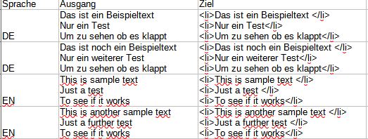

vielleicht kann jemand helfen, ehe ich mich stundenlang in das Schreiben von Makros einarbeiten muss. Benötigt wird ein Makro das Text bzw. den HTLM Schnipsel für eine Auflistung vor und hinter jeden Satz einfügt. Also vor dem Satzanfang "<li>" und nach Satzende "</li>". Unten werde ich einen Screenshot einfügen, wie der Text vor (Spalte Ausgang) und nach der Bearbeitung (Spalte Ziel) aussehen soll. Idealerweise soll das Makro auf ausgewählte Felder angewendet werden können (also auch mehrere). Ich hoffe ich habe es ausreichend gut beschreiben. Sollte jemand eine andere Idee haben, wie das Ergebnis in Spalte "Ziel" erreicht werden kann, immer her damit. Ich bin da wirklich für jeden Tipp und jede Hilfe dankbar.

Ich habe nicht ganz verstanden was Du da machen willst ... was soll das mit dem DE in der ersten Spalte?
Aber wenn Du in einigen Linien <li> an den Anfang und </li> ans Zeilenende stellen willst dann geht das wahrscheinlich nicht mit Macros. Die können das wahrscheinlich nicht auf einer Auswahl, sondern nur Zelle pro Zelle ...

Schon mal vielen Dank für deine Hilfe! Die erste Spalte möchte ich nicht bearbeiten, kann also einfach ignoriert werden. Du hast es schon gut verstanden, ich möchte in jede Linie am Anfang <li> und an's Ende </li> stellen. Das es sehr viel einfacher wäre, wenn jeder Satz in einer einzelnen Zelle wäre ist mir schmerzlich bewusst. Ich brauche aber leider die Sätze zusammen in einer Zelle. Würde dein Lösungsansatz hier auch funktionieren oder ist das mit einem Makro nicht umsetzbar?brainstuff2 hat geschrieben: ↑Di 25. Mai 2021, 17:34Ich habe nicht ganz verstanden was Du da machen willst ... was soll das mit dem DE in der ersten Spalte?

was ist für dich ein "Satz"? Nach dem Bild zu urteilen, eine Zeile in der Zelle?

=VERKETTEN("<li>";WECHSELN(A2;ZEICHEN(10);VERKETTEN("</li>";ZEICHEN(10);"<li>"));"</li>")Gruß,

Hallo mikele,mikele hat geschrieben: ↑Mi 26. Mai 2021, 09:04Hallo,Code: Alles auswählen
das ist unglaublich! Tausend Dank, dass funktioniert wunderbar und auch noch ganz ohne Makro. Wirklich top! Ich weiß wen ich frage, wenn ich noch mal was habe
