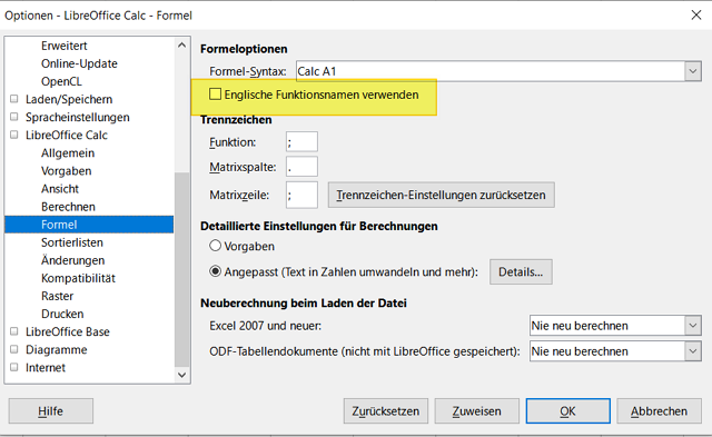

Re: größte, zweitgrößte, drittgrößte etc. Zahl eines Bereichs finden
Beitrag von Mondblatt24 » Do 27. Mai 2021, 11:59
KGRÖSSTE()
Wenn Du lieber englische Funktionsnamen verwenden möchtest, kannst Du das einstellen unter:
Extras → Optionen → LibreOffice Calc → Formeln
Screenshot_ 2021-05-27 12 00 27.png (96.51 KiB) 3972 mal betrachtet
