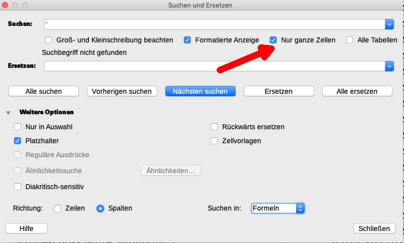

danke für deine Antwort bei mir sieht es so aus:
https://www.dropbox.com/s/7xxrkb75kc4a6 ... .28.49.png
Welche Einstellung ist bei mir falsch?

Beiträge: 403
Re: Zeichen vor dem Datum in Calc
Beitrag von norre » Sa 29. Mai 2021, 11:30
alias_mo hat geschrieben: ↑
Sa 29. Mai 2021, 09:34
der Haken bei "nur ganze Zellen" muss raus
Norre
Beitrag von alias_mo » Sa 29. Mai 2021, 11:36
norre hat geschrieben: ↑
Norre
Nein funktioniert leider immer noch nicht, aber die andere Lösung hat geklappt..
Danke trotzdem für deine Antwort :)
