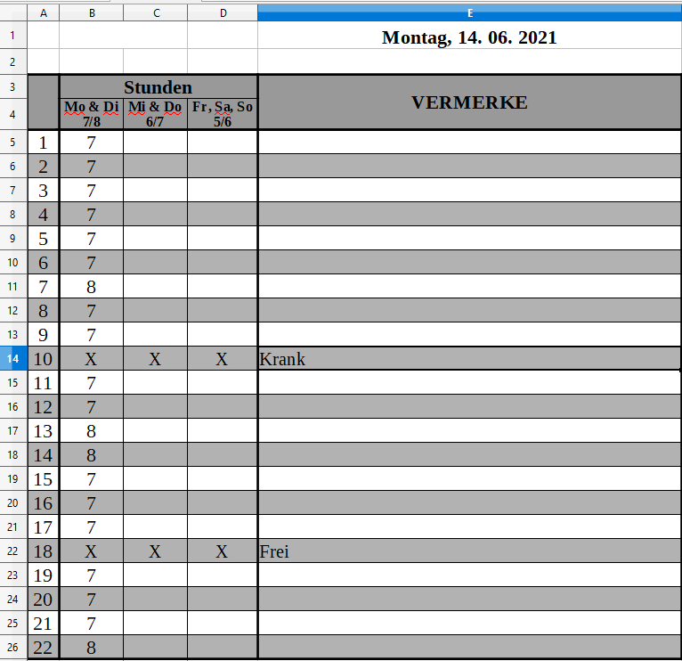

Ich bin neu hier, und hätte gleich einmal eine Frage, theoretisch zur WENN Funktion.
Situation ist folgende (siehe Bild):
Beispiel Bild
Beispiel Bild
Vorlage Tabelle (1).png (30.94 KiB) 4324 mal betrachtet
STAND Datenschutz.ods
Standliste
(13.83 KiB) 140-mal heruntergeladen
STAND Datenschutz Beispiel.ods
Standliste Beispiel
(14.45 KiB) 163-mal heruntergeladen
In den Feldern G, H und I 5 bis 26 werden jeweils die geleisteten Stunden eingetragen.
Montag & DIenstag 7 bzw. 8 Stunden, Mittwoch und Donnerstag 6 bzw. 7 Stunden, und Freitag, Samstag, Sonntag (und Feiertag) jeweils 5 bzw. 6 Stunden.
Ich würde dies gerne automatisch ausfüllen lassen.
In J1 ist das Datum per Funktion vorhanden.
Wie kann ich also, WENN "Dienstag" ist, das bei Spalte G (einzelne Felder) dann "7" eingetragen wird, usw.?
Zusätzlich wäre es nützlich, wenn unter Vermerke "krank" oder "frei" steht, das dann bei G,H und I ein X eingetragen wird.
Ich danke euch!

Und warum ein Bild und keine Datei (ods.)?

Bild funktioniert jetzt.
Ods deshalb nicht, aufgrund der Datenschutzrelevanten Inhalte.
Kann zur Not jedoch eine angepasste nach reichen

Tu das bitte, dann muss nicht jeder der helfen will das nachbauen.

Bereits erledigt. (Bild, Datei hochgeladen)

Das Einstellen einer Datei ist erledigt, nicht aber die Frage :?
Ich hätte zur Frage noch ne Frage:
Wenn Montag und Dienstag 7 oder 8 Std gearbeitet werden, woher soll denn der PC wissen, ob 7 Std oder 8 Std eingetragen werden müssen?

Sollen das in der Spalte A die Tage sein? Woher weiß der Computer welcher Tag es ist.
Soll die Anzeige für einen Monat sein? Wie wird der Monat festgelegt?
In J1 ist kein Eintrag vorhanden.
Und die Fragen von paljass.
MfG Günter
Was geht, wenn in E1 ein Datum steht:
WENN(WOCHENTAG(E1, 2)=2; 7;"")
für
musst Du noch ein Kriterium für 7 bzw 8 ergänzen und natürlich ein ODER für den Montag.
Der zweite Parameter 2 bei Wochentag sorgt dafür, dass die Woche am Montag beginnt.

Oben in Zelle E1 den Beginn des Kalenders eingeben (z.B. 01.04.21).
In der Tabelle Feiertage die Feiertage für die jeweilige Region festlegen.
Sonntage werden Rot und Feiertage Blau unterlegt.
Die verschiedenen Zeiten an den Tagen habe ich so verstanden:
Mo = 7 Stunden / Di = 8 Stunden
Mi =6 Stunden / Do = 7 Stunden
Fr = 5 Stunden
Sa/So/Feiertag = 6 Stunden
Sieh es dir halt mal an.
MfG Günter
