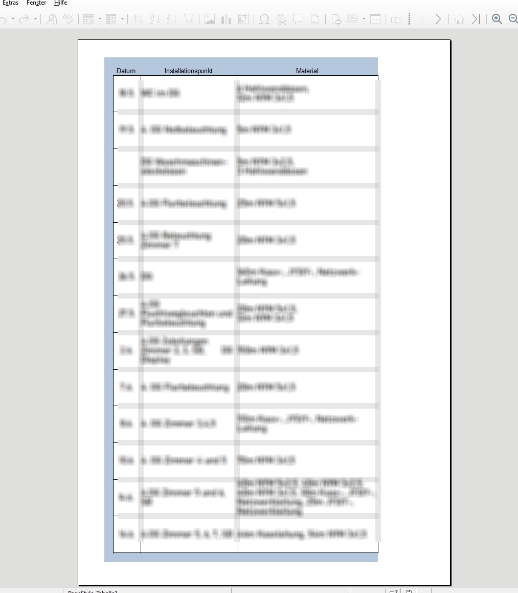

Hallo!

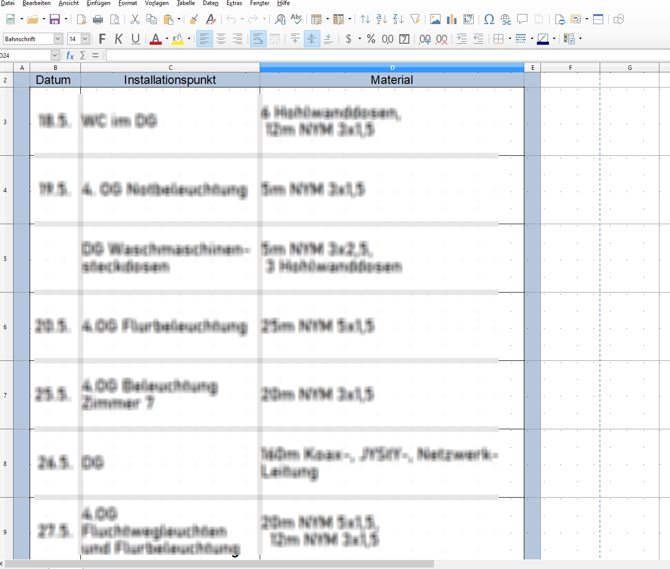

Um eine Tabelle legte ich mir einen blauen Rand an. Dazu brachte ich die nötigen Felder auf ein entsprechendes Maß und füllte die Hintergrundfarbe. Im Normalzustand sieht das alles aus wie ich es wollte.
Bei der Seitenansicht bzw beim Drucken aber fehlt die Darstellung auf der rechten Seite. Im ersten Bild ist zu sehen. dass noch ausreichend Platz wäre.
Wo liegt mein Fehler?
Vielen Dank!

Beitrag von norre » Sa 26. Jun 2021, 07:39
du hast die Spalte E viel weiter runter gefüllt, wenn du nur bis E15 füllst sollte es klappen

Beitrag von Mondblatt24 » Sa 26. Jun 2021, 07:58
oder Du legst den Bereich A1:E15 als Druckbereich fest.
Format → Druckbereiche
