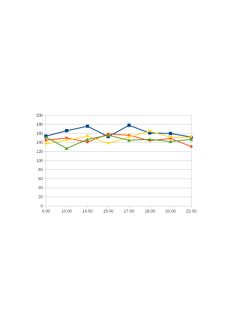

ich habe ein von Calc erstelltes Diagramm das ich gerne geändert hätte, und zwar:
Die x-Achse beginnt bereits bei O, ich hätte gerne das sie erst bei 100 anfangen würde und die Abstände zwischen den verbleibenden Werten grösse wären. Ist das mit LO zu machen?

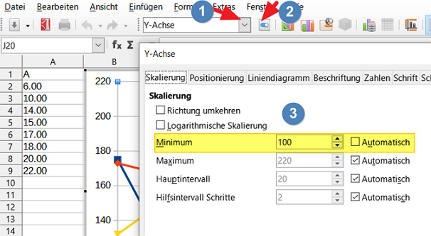

das lässt sich über die Eigenschaften der Achse (Skalierung) ändern: Minimum, Maximum, ...

Re: Diagramm ändern
Beitrag von Mondblatt24 » Mi 21. Jul 2021, 14:06
Rechts klick auf das Diagramm → Bearbeiten
Screenshot_ 2021-07-21 14 01 58.png (92.78 KiB) 2099 mal betrachtet

wenn ich bei mir das Diagramm doppelt cklicke dann sieht es ganz anders aus als dein Screenshot aber ich habe die Skalierung gefunden und es klappt.
