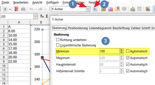

Re: Diagramm ändern
Verfasst: Mi 21. Jul 2021, 14:06
Rechts klick auf das Diagramm → Bearbeiten

Re: Diagramm ändern
Verfasst: Mi 21. Jul 2021, 14:36
von zinnobar
wenn ich bei mir das Diagramm doppelt cklicke dann sieht es ganz anders aus als dein Screenshot aber ich habe die Skalierung gefunden und es klappt.
Danke
