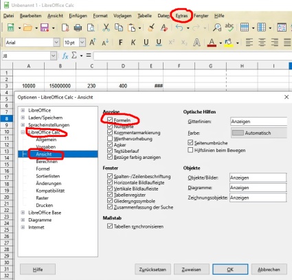

die Rauten in der Zelle sind ein Indiz dafür, das die Spalte zu schmal ist.
Eine Verbreiterung der Spalte sollte Abhilfe schaffen.
oder siehe Grafik
Den Haken in Anzeige Formeln entfernen.
MfG Günter
