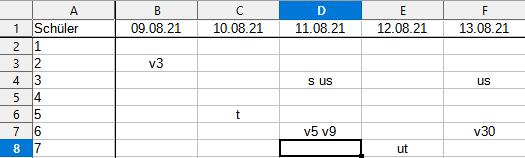

ich habe eine Tabelle, in der ich die Verspätungen und Fehlzeiten von meinen SuS (Schülern und Schülerinnen) erfasse. Für jeden SuS gibt es eine eigene Zeile und jede Spalte steht für einen Tag. In der entsprechenden Zelle steht dann eine oder meherere entsprechende Abkürzungen (t - Fehltag, ut - unentschuldigter Fehltag, s - Fehlstunde, us - unentschuldigte Fehlstunde, v - Verspätung). Das Zusammenzählen, wie häufig ein Schüler gefehlt hat bzw. zu spät kam funktioniert so weit. Was mir noch fehlt ist, dass ich die Verspätungszeiten gerne zusammenzählen würde. Ich weiß leider aber nicht wie ich die Zahlen aus dem Text auslesen kann.
Hier ein kleiner Ausschnitt aus der Tabelle. Gewünschtes Ergebnis wäre bei Schüler 2: 3 min und bei Schüler 6: 44 min

Wie kann sich Schueluh Nr. 6 am selben Tag zweimal verspaeten?
Was duh in eine Zelle pro Tag und Shueluh anscheinend eintragen willst, wuerde ich "compound data" nennen. Dieses Zeug macht im Allgemeinen nur Probleme. Wenn muh aber aus guten Gruenden ziemlich viele "atomare Daten" in einer Reihe verwaltren will, kommt man gerne auf die Idee, Spalten zu sparen. Die ist zwar nicht gut, aber in LibreOffice Calc gibt es seit Version 6.2 die Funktion REGEX(), mit der muh sich in vielen Faellen aus der Compound-Falle retten kann.
Siehe anhaengendes Beispiel.

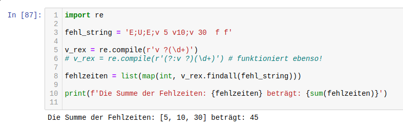

Beitrag von karolus » So 24. Okt 2021, 13:33
@Lupp:
Ich kann die RegEx-funktion, derzeit nicht testen, weil ich zurückgewechselt bin zum stabileren 'buster' auf dem RaspBerry (mit LO 6.1.5.2) ,
daher die Frage: muss der Ausdruck (1)"(?<=v ?)\d+" so lauten oder geht auch (2)"v ?(\d+)" oder (3)"(?:v ?)(\d+)"
Ich hab die Ausdrücke direkt in Python getestet, dort wirft (1) einen Fehler wegen dem optionalen Leerzeichen in der Gruppe, die beiden anderen Ausdrücke tun das gewünschte:
import re
fehl_string = 'E;U;E;v 5 v10;v 30  f f'
v_rex = re.compile(r'v ?(\d+)')
# v_rex = re.compile(r'(?:v ?)(\d+)') # funktioniert ebenso!
fehlzeiten = list(map(int, v_rex.findall(fehl_string)))
print(f'Die Summe der Fehlzeiten: {fehlzeiten} beträgt: {sum(fehlzeiten)}')
