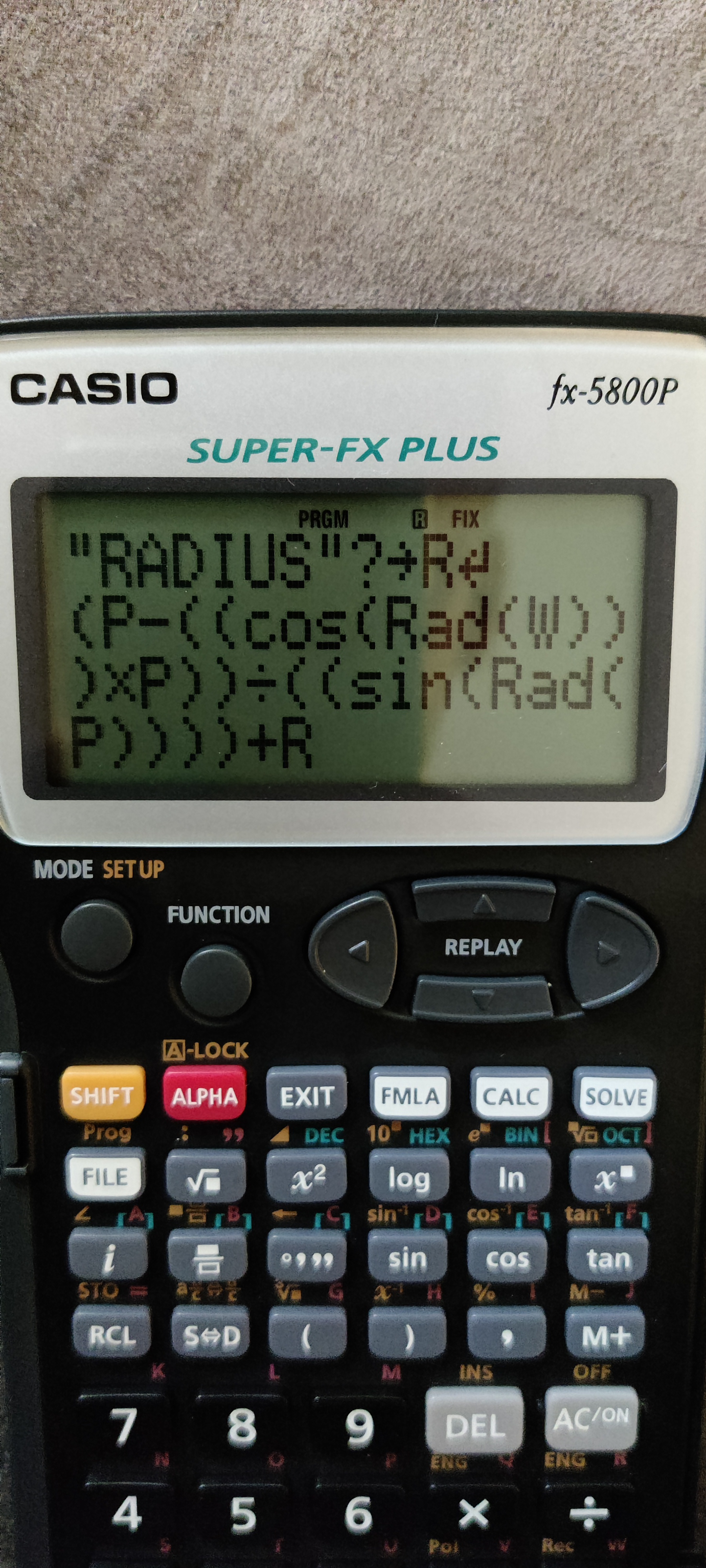

Ich habe es ausprobiert und bekomme leider einen Syntax Error.
Woran könnte das liegen?
Die Rad Funktion ist auf jeden Fall auch gegeben.

Ok, ich hab zweites nun auch probiert.
Es kommt ebenfalls ein Syntax Error.
Irgendwas mache ich falsch oder der Taschenrechner macht es so nicht.
Die Aufgabe hat mir niemand gestellt.
Diese Formel ist für die Berechnung eines Radiusauslaufes.
Ich möchte sie halt gerne auf meinen Taschenrechner haben, damit ich nicht am Handy oder PC hängen muss um dies per Excel ausrechnen zu lassen.

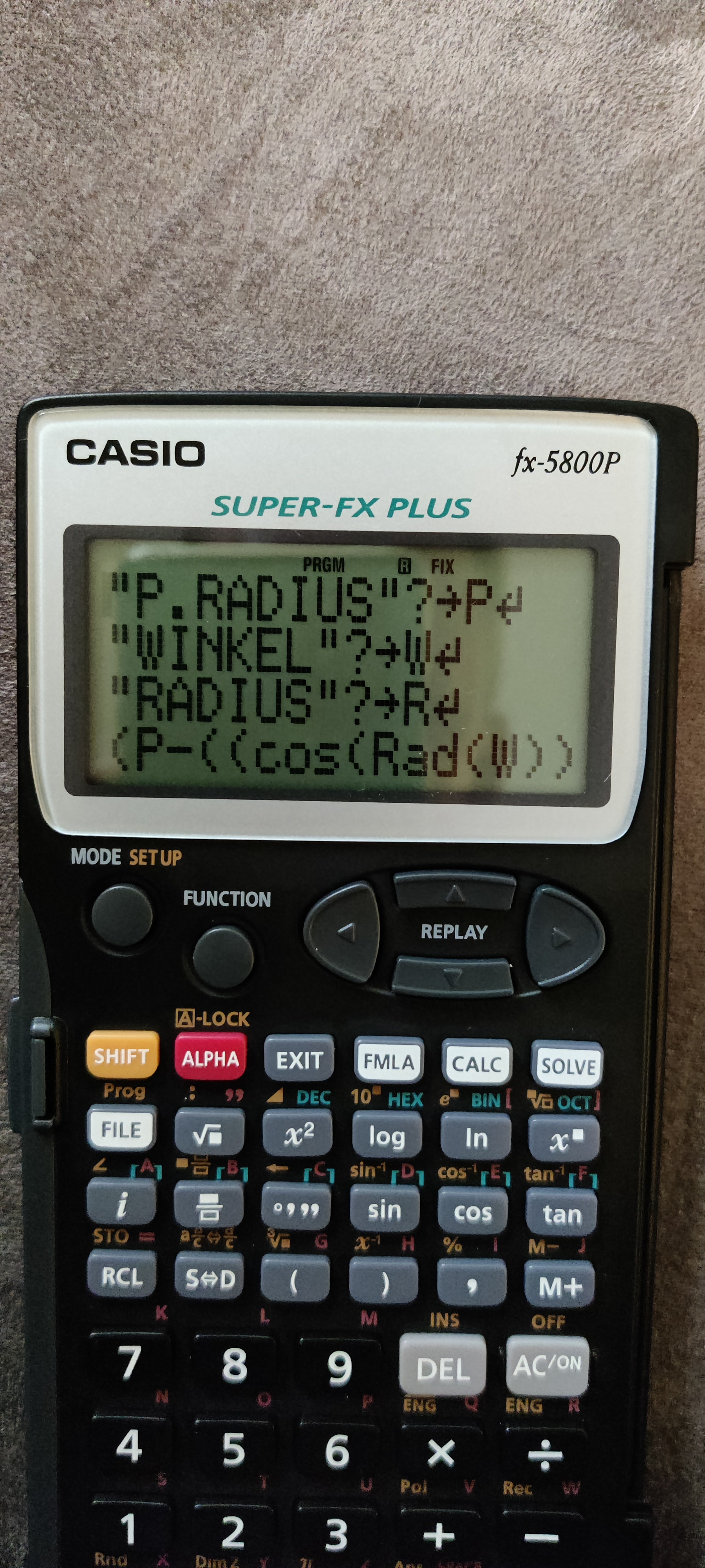

Anbei Bilder der Formel auf dem Taschenrechner.
LG

Leute gibts… ihren Taschenrechner können sie nicht bedienen, aber mit einem Beitrag unnützte Bilder mit 4 1/2 MB hochladen das geht dann schon :roll:

Beitrag von PaddySheeper » Di 17. Aug 2021, 18:32
Wow, warum denn direkt so unhöflich?
Ich habe hier doch ganz normal um Hilfe gebeten und auch vorher geschrieben dass ich von den Formeln an sich nicht wirklich einen Plan habe.
Daher bitte ich ja darum, dass mir vielleicht geholfen wird.
Ich dachte mir die Bilder würden vielleicht etwas helfen..
Zudem habe ich den Taschenrechner erst seit zwei Tagen.
