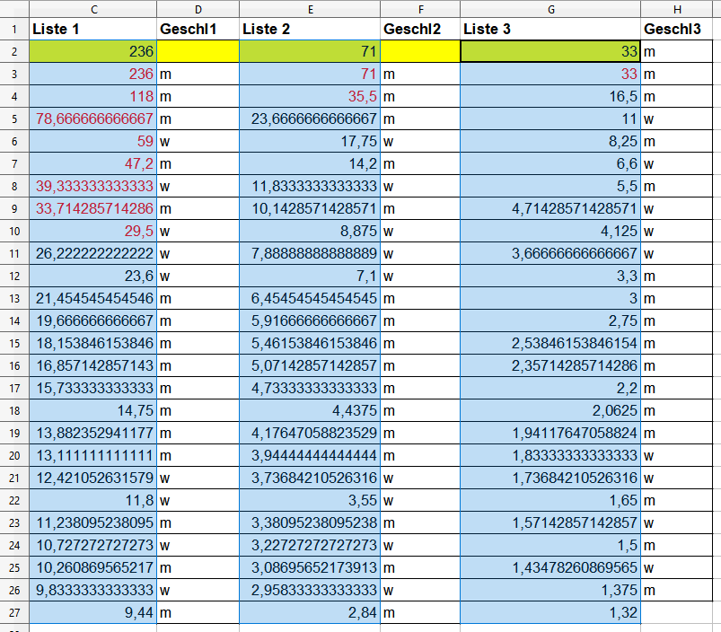

Ich möchte gerne eine komplexere Höchstzahlen-Auswertung "bauen". Um meine Frage bzw. die Teilaufgabe einzugrenzen, reduziere ich mich auf die Teilaufgabe.
Angenommen, ich habe 6 Spalten mit 20 Zeilen, von denen 3 Spalten und 20 Zeile meine mathematische Matrix ergeben und die anderen Spalten jeweils nur den Typ der nebenliegendenden Zelle angibt.
Beispiel:
Es existiert noch eine Zelle (nicht abgebildet) mit dem Wert 2, was bedeutet, dass Minderheitengeschlecht w hat zwei Sperrplätze. Könnte generell 1 bis 5 sein.
Die markierten Zahlen in den Spalten C, E und G und den Zeilen 3 - 27 (Zeile 2 wurde fehlerhaft mit markiert, also ohne die Zeile 2) sollen nun in einem neuen Zellbereich unterhalb in einer Spalte als Liste aufgeführt werden wie folgt:
Rang Zelle Wert Geschl.
1. C6 59 w (Anm.: wird bevorzugt, da erste w ist)
2. C8 39,33 w (Anm.: wird bevorzugt, da zweite w ist)
3. C3 236 m
4. C4 118 m
5. C5 79,66 m
6. E3 71 m
7. C7 47,2 m
8. C8 39,33 m
9. E4 35,5 m
10. G3 33 m
11. C10 29,5 m
ggf. noch weiter zwecks Ermittlung der Nachrücker.
Bei gleicher Zahl soll eine der Zellen beliebig aufgeführt werden, die identische darunter, aber wenn möglich, sollen beidemit Hintergrundfarbe belegt werden, so dass auf das Losverfahren hingewiesen wird.
Ich hoffe, ich konnte es einigermaßen beschreiben, um was es mir geht und bitte um Tipps, wie ich das realisieren kann. Ist hierzu ggf. ein Makro notwendig?
Danke für Tipps.
