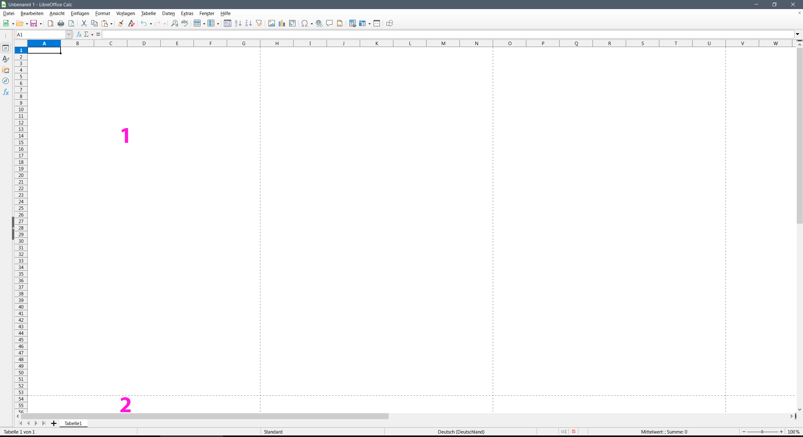

Beitrag von Fubu » Do 2. Sep 2021, 17:50
wie kann man den Druckbereich für eine DIN A4 Seite nur links anzeigen lassen und nicht rechts auch noch ?
Im Screenshot habe ich mal Pink in 1 und 2 was ich meine, diesen bereich brauche ich um genau auf eine DIN A4 Seite zu Drucken.
Rechts aneben habe ich für mich einige Infos stehen die nicht gedruckt werden sollen.
Daher brauche ich nur die Linke Seite.
ich hoffe es ist verständlich.

Tut mir leid, aber dein Wunsch ist nicht verständlich für mich. Ich stelle mal Fragen:
1. Der Druckbereich ist klar und als Druckbereich unter Format->Druckbereiche eingetragen?
2. Warum gehst du dann nicht unter Datei->Druckvorschau? Hier kannst du vergrößern, verkleinern... Solltest du noch mehr sehen wollen, dann mußt du entweder den Druckbereich vorübergehend neu definieren oder...

ich möchte einfach nur eine DIN A4 Seite immer weider mit neuen Inhalt drucken wobei ich jedes Blat eine festgelegte Stückliste hat und die soll nicht über mehrere Seiten gedruckt werden.
Daher brauche ich eine Standardgrösse in diesem Fall DIN A4 und es soll kein übertrag vvon Seite 1 auf Seite 2 geben auch wenn die Liste grösser werden sollte.
Naja egal dann muß ich mir was einfallen lassen.
Danke bis hir hin erstmal

Beitrag von Mondblatt24 » Fr 3. Sep 2021, 07:18
Fubu hat geschrieben: ↑
Do 2. Sep 2021, 20:27
Vielleicht hilft Dir Format - Seite... - Register: Tabelle ► Maßstab (Skalierungsmodus)

Beitrag von Wanderer » Fr 3. Sep 2021, 07:54
wenn Deine Zeilenhöhen sich nicht ändern,
kannst Du den Druckbereich fest auf A1 bis G53 festlegen. Alles andere wird dann nicht gedruckt.
Ob es auf eine A4-Seite passt oder kleiner/grösser ist liegt dann aber an anderen Einstellungen.
Analog kann man auch bis G20000 einen Druckbereich setzen, wenn es mehr Seiten werden sollen.
Funktioniert eigentlich problemlos, allerdings hatte ich auch schon gelegentlich Dokumente bei denen ich den Druckbereich hinterher nicht mehr ändern konnte...
Mfg, Jörn
