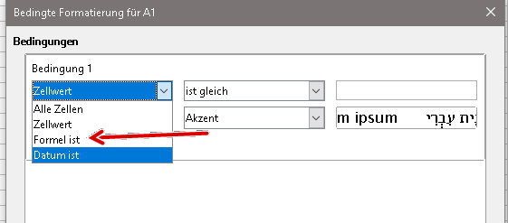

Hier mal da s Bild zu der möglichen Eingabe einer Formel.
Ich hatte die fragen so verstanden, dass du dieses nicht gefunden hast.

Re: Bedingte Formatierung: Bedingung auch von anderen Zellen
Beitrag von nji » Mi 15. Sep 2021, 20:32
Hallo.
... und herzlichen Dank für Eure Antworten.
... und für Euer Verständnis für einen "Nicht-Profi".
Tatsächlich habe ich mich schon selbst bemüht, das herauszufinden
und habe die entsprechende Hilfeseite mehrfach gelesen.
Aber aus irgendeinem Grund habe ich diesen einen Satz
"Wenn Sie Formel ist wählen, geben Sie eine Zellreferenz ein.
Falls die Zellreferenz ein anderer Wert als Null ist, trifft die Bedingung zu."
immer irgendwie überlesen.
Vielen Dank für die Hilfe - insbes. das Beispiel - ,
jetzt wird die Darstellung noch besser :-)
