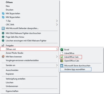

versuche mal das:
1. Datei mit rechts anklicken
2. Öffnen mit
3. LibreOffice Calc
Sollte LibreOffice Calc nicht angezeigt werden dann:
Andere App auswählen
LibreOffice Calc auswählen
Haken setzen: Immer diese App zum Öffnen von .ods-Dateien verwenden
mit OK bestätigen.
MfG Günter

- LO Calc Datei öffnen.JPG (82.25 KiB) 2568 mal betrachtet
