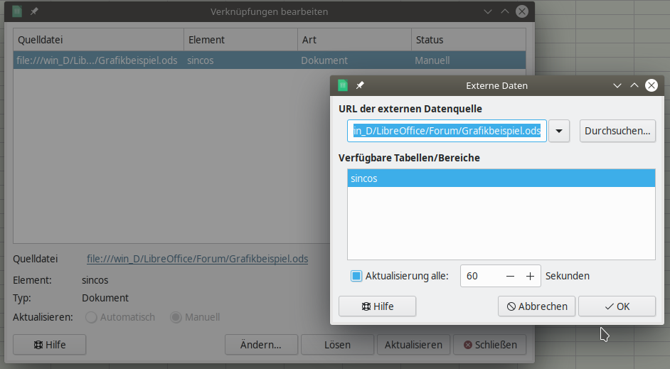

Man soll wohl bei "Menü->Bearbeit->Verknüpfungen ..." einen Intervall einstellen können, der Bereich ist aber ausgegraut/Deaktivert. Was muss da noch eingestellt werden?
du warst nur 1 Mausklick vom Ziel entfernt: Klick auf die Schaltfläche "Ändern" bringt dir das gewünscht Untermenue zum Vorschein, wo du unter "Aktualisieren alle xxx Sekunden" das eingestellte Intervall siehst und ändern kannst.
Dass diese Möglichkeit im Menue "Verknüpfung bearbeiten" ausgegraut ist, scheint mir ein kleiner Bug zu sein, der leicht zu umschiffen ist -- wenn mans weiß ;-) oder eben einen beherzten Mausklick riskiert.
Gruß Helmut

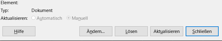

Mit einem Klick auf Ändern kann bei meinem LibreOffice die ausgewählte verknüpfte Datei geändert werden. Also eine andere Datei über den Explorer ausgewählt werden. Dachte zuerst das es vielleicht ein alter Bug ist, aber nach dem Update auf 7.2 ist es immer noch so. Die Aktualisierung ist immer noch Deaktiviert.
Mein LibreOffice hat da kein Untermenü, was kann man tun?

Helmut_S
Beiträge: 772
Re: Lokale Verknüpfungen automatisch aktualisieren
Beitrag von Helmut_S » Do 14. Okt 2021, 19:10
Hallo nochmal, Bei mir sieht es so aus -siehe Screenshot, natürlich könnte man auch eine andere Datei wählen, aber wenn das nicht gewünscht wird, brauchst du es einfach nur so zu lassen. Wenn du hingegen das Atkualisierungsintervall ändern möchtest oder die Aktualisierung auf "Manuell" umstellen, dann lässt sich das hier machen.
Ich sehe da kein Problem, aber wahrscheinlich verstehe ich nicht was du meinst.
also viel Erfolg noch, Gruß Helmut

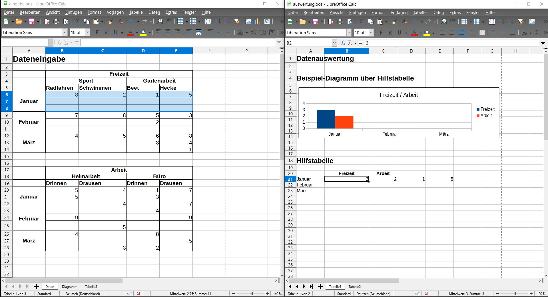

Danke, so geht es. Ich wollte die Verknüpfung halt immer über die Zellen-Auswahl im zweiten Fenster herstellen, ohne Voreinstellungen übers Menü.
ABER es ist nicht so einfach zu gebrauchen. Das Bild im Anhang ist hierbei wichtig. In der Dateneingabe-Datei ist der Januar als Bereich festgelegt. In die Datenauswertungs-Datei soll nun die Summe des festgelegten Bereiches. Über "Tabelle -->Verknüpfung zu externen Daten", so wie es erklährt wurde. Im Ergebnis stehen dan aber nicht alle Zahlen Summiert da wo sie hingehören (Siehe Hilfstabelle).
Einfach gesagt, wie bekommt man den die Summe in die Dateiauswertungs-Datei?
