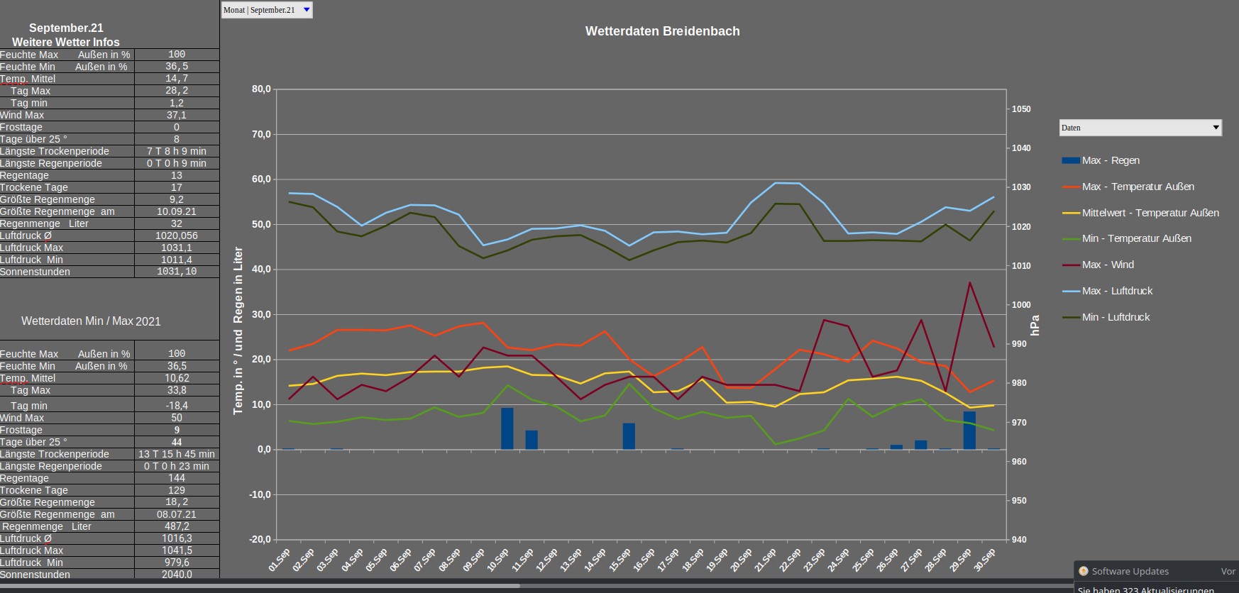

Habe eine Wetterstation und möchte die mit LibreOffice am auswerten.
Meine Frage: Gibt es die Möglichkeit Spalte B (Test in Regen.ods)nach dem höchsten Wert
aus zu werten. Es sind die Monate Jan. - Sept. 2021. Es ist die Letzte Formel die ich brauche.
Im Screenshot der überblickt.
Gruß Hartmut

Re: Zeit ohne Regen
wandle die Daten in Spalte B in Industriezeit um.
Dann mit MIN und MAX auswerten.
MfG Günter

Re: Zeit ohne Regen
wie kommst du zur Formatierung in Spalte B (3 T 13 h 23 min)?
Ich sehe keinen Bezug zu irgendwelchen Werten.
In meiner Tabelle habe ich deshalb Hilfsspalten eingerichtet, um
diese Ausgabe zu erreichen.
MfG Günter

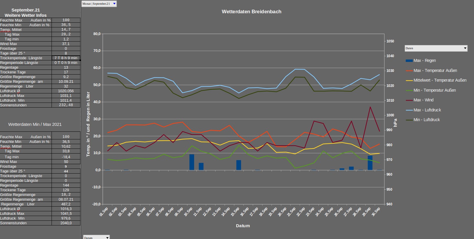

Re: Zeit ohne Regen
Wetterdaten werden minütlich aufgezeichnet und nehme
eine Zusatzspalte für die Zeit( 7 T 8h 9min) Formel ist:
=WENN(O43202=0;0;GANZZAHL(P43202/1440)&" T "&GANZZAHL((P43202/1440-GANZZAHL(P43202/1440))*24)&" h "&REST(P43202;60)&" min")
Beispiel: 10569 Minuten 7 T 8 h 9 min
PS Danke für die Hilfe habe es mit einer Zusatzspalte das Problem gelöst. Wollte eine Zusatzspalte eigentlich vermeiden
