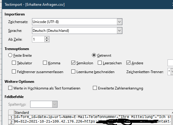

bisher habe ich CSV-Dateien in Libre-Calc importiert und konnte den zu verwendenden Textrenner ( ; oder, ) wählen. Seit einiger Zeit, und ich glaube,
seit ich OpenOffice Org zusätzlich installiert habe
oder
als ich Daten von geonames.org
heruntergeladen und geöffnet habe, erscheinen alle Dateien mit dem Trenner "->". Selbst Dateien, ich ich zuvor mit ";" gespeichert habe.
Gibt es irgend eine Einstellung, um dies anzupassen. Natürlich ist mir auch nicht bekannt, wie ich den Trenner "->" auswählen soll.
Danke.

... Natürlich ist mir auch nicht bekannt, wie ich den Trenner "->"(?) auswählen soll.
Importdialog Trennoptionen
Ins letzte Feld kann man zusätzliche Zeichen eingeben, die als Spaltentrenner interpretiert werden sollen. Die anderen kann man durch Klick in die Box wählen/abwählen.
Die eigentlichen Texttrenner ("Zeichenketten-Trenner", Standard ist doppeltes gerades Anfürrungszeichen.) haben eine andere Bedeutung: Inhalte, die in der zu ladenden Datei durch ein mit dem dort eingegebenen Zeichens gebildetses Paar vorne und hinten abgegrenzt sind, werden ohne diese "Auszeichnung" geladen.

Das Tabulator-Zeichen wird oft mit einem Pfeil dargestellt um es sichtbar zu machen.
Es hat normalerweise ein eigenes Kästchen zum Anhaken im Import-Dialog (und kann natürlich auch beim Export gesetzt werden)
...und wie Lupp schon erwähnt hat dürfte es der Feldtrenner sein, nicht die Begrenzung fur Textfelder.

Wo ich den Trenner auswählen kann ist mir schon klar, aber nicht wie ich es schaffe, dass → ausgewählt wird.
Ich dachte, der Vorschlag von @Wanderer (Tabulator-Zeichen wird als Pfeil dargestellt) könnte die Lösung sein. Leider ist es aber so, wenn ich
>Trennoptionen
>Andere auswähle und im
>leeren Feld
die Tabulator-Taste drücke, springt der Cursor ins nächste Feld (Feldtrenner zusammenfassen). Hilft also leider auch nicht.
Ich hab jetzt festgestellt, wenn ich eine Datei mit Libre-Office als csv-Datei speichere, erfolgt dies als OpenOffice bzw. das OpenOfficeOrg Zeichen ist im Explorer zu sehen. Habe jetzt unter „Standard-Apps nach Dateityp auswählen“ gesehen, dass für .csv OpenOfficeCalc ausgewählt ist. Leider läßt sich das nur bestätigen oder eine App im Microsoft-Store suchen. Dort wird daber nichts gefunden? Vermutlich muss ich OpenOffice erst deinstallieren. Oder kann man in LibreOffice auswählen, dass Libre als Standard gilt.

... wenn ich >Trennoptionen>Andere auswähle und ... die Tabulator-Taste drücke, springt der Cursor ins nächste Feld ...
Ja , klar.
Aber für Feld-(Spalten-)trennung per Tabulator gibt es doch die "CheckBox" ganz am Anfang der Gruppe der wählbaren Trenner (direkt unter "Feste Breite") - eben weil der Zeichencode für HT (ASCII 09 oder U+0009) besonders häufig in dieser Rolle verwendet wird. Klicke in die Box, und die Sache ist geritzt.
Nur falls du mehrere Zeichen gleichermaßen als Feldtrenner interpretiert bekommen willst, werden die weiteren Optionen relevant.

danke, das war's. Ich bin nicht drauf gekommen bzw. hab es einfach überlesen.
