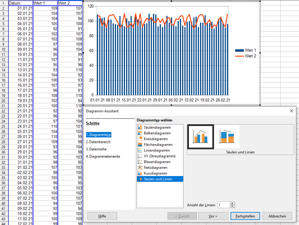

auch ich kenne die Fachausdrücke nicht, kann nur raten, vielleicht ist der Diagrammtyp "Säulen und Linien" etwas für dich:

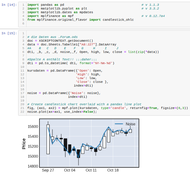

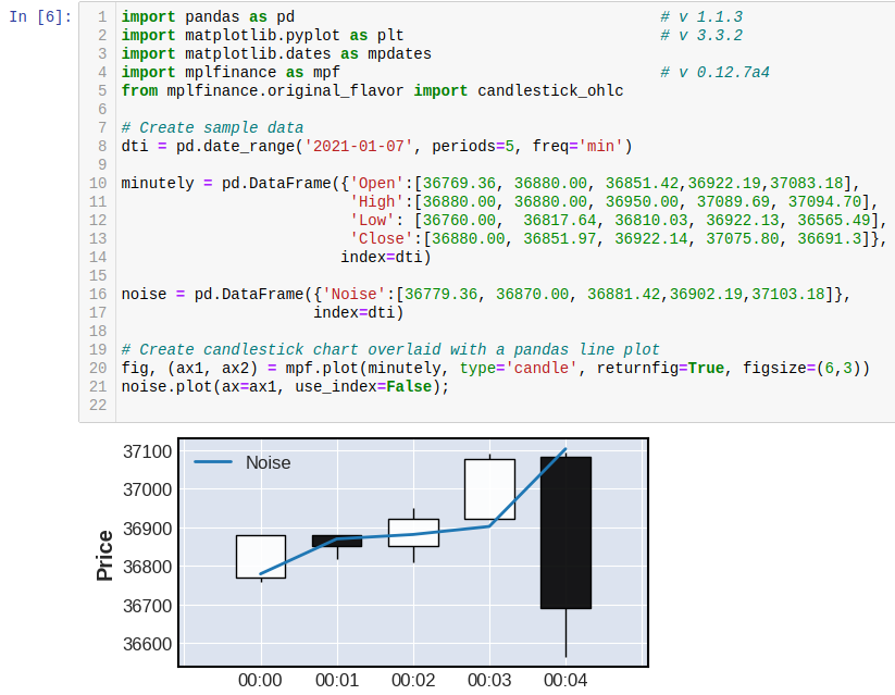

dazu hab ich folgendes gefunden: (Quelle: candlestick overlay
Re: Frage zu Kurs Diagramm Candlesticks
Verfasst: Mi 27. Okt 2021, 21:25
von karolus
Ich hab die Daten aus …Forum.ods übertragen:
Dazu der Code:
import pandas as pd                                        # v 1.1.3
import matplotlib.pyplot as plt                            # v 3.3.2
import matplotlib.dates as mpdates
import mplfinance as mpf                                   # v 0.12.7a4
from mplfinance.original_flavor import candlestick_ohlc
# die Daten aus …Forum.ods
data = doc.Sheets.Tabelle1["A8:J27"].DataArray
#A    B   C   D    E    F   G     H     I     J
dti, _b, _c, _d, noise,_f, Open, high, low, close = list(zip(*data))
#Spalte A enthält Text!! ↓↓↓daher↓↓↓
dti = pd.to_datetime( dti, format='%Y-%m-%d')
kursdaten = pd.DataFrame({'Open': Open,
                         'High': high,
                         'Low': low,
                         'Close': close },
                        index=dti)
noise = pd.DataFrame({'Noise': noise},
                     index=dti)
# Create candlestick chart overlaid with a pandas line plot
fig, (ax1, ax2) = mpf.plot(kursdaten, type='candle', returnfig=True, figsize=(6,3))
noise.plot(ax=ax1, use_index=False);
