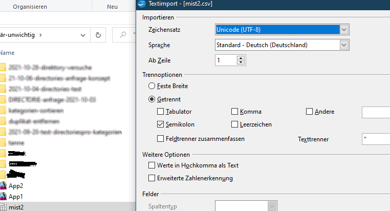

wenn ich aus Libre heraus eine CSV-Datei erstellen will (unter Windows), wird diese als OOO-csv angelegt. Problem: Zahlenfelder mit führender Null (PLZ) werden, obwohl vorher als Textzellen markiert, ohne Null dargestellt.

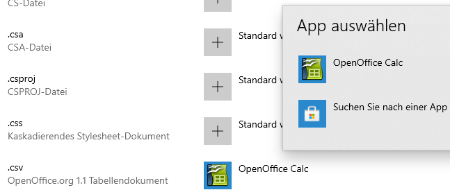

Unter Windows ist als Standard-App für csv "OOCalc" eingestellt. Suche ich im Microsoft-Store nach LibreCalc, erhalte ich kein Ergebnis.

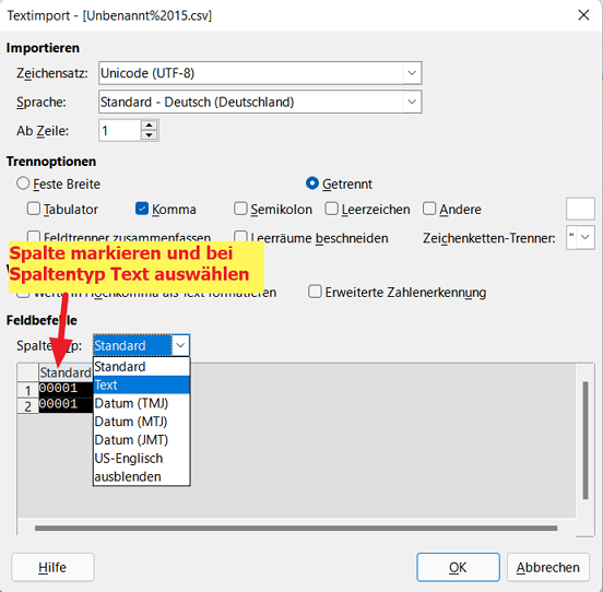

gerds hat geschrieben: ↑
Sa 30. Okt 2021, 09:54
Das liegt aber nicht an der im Screenshot von Dir gezeigten Einstellung
sondern daran, dass Du im Importdialog nicht die richtigen Einstellungen vorgenommen hast.

Ich suche trotzdem zusätzlich die Lösung csv über Libre zu speichern, weil ich mir sonst beim Speichern und Öffnen Notlösungen merken muss (und viellleicht in der Eile mal vergesse). Deshalb auch das entsprechende Bild.

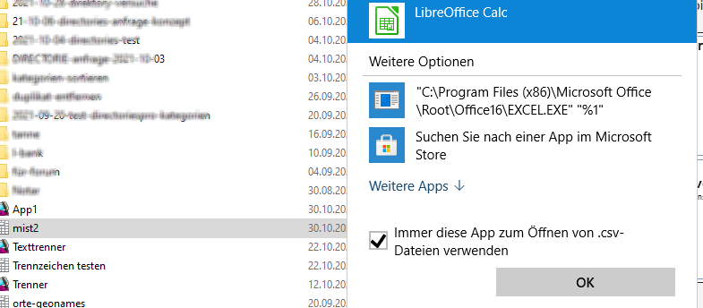

. CSV Datei im Windows-Explorer mit rechter Maustaste anklicken. Unter "öffnen mit" auf "andere App auswählen" gehen, dann Weitere Apps wählen, wenn LibreOffice noch nicht dabei steht, dann ganz ans Ende scrollen und dann "Andere App auf diesem PC suchen". Es öffnet sich ein Explorer zur Auswahl im Programme-Ordner. Fur spezielleres, wie portable Programme oder 32bit-Prog unter 64bit Win etc muss man selbst wisssen wo das Programm zu finden ist.
Den Haken bei "Immer diese App" natürlich nicht vergessen...

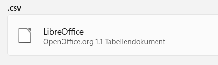

Danke Peter und Wanderer. Das Ergebnis in der Reihenfolge der Bilder App1-3. Am Symbol des letzten Bildes sieht man, es geht wieder Richtung OOO. Und die geöffnete Datei ist dann auch eine OOO-csv-Datei.
Letztendlich bleibt vielleicht nur, OOO vom PC zu entfernen. Wenn ich denn alle Reste weg bekomme.

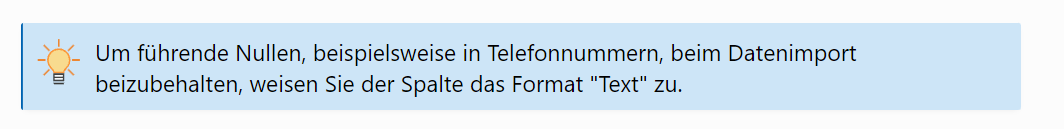

Wie ich oben schon geschrieben habe schreibt auch die Hilfe
Screenshot_ 2021-10-30 13 18 23.png (13.7 KiB) 2268 mal betrachtet
Textimport
