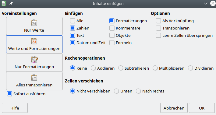

Hallo, eigentlich ist es mir peinlich dir meine Lösung vorzuschlagen, denn die ist so einfach, dass ich annehmen muss, ich habe alles falsch verstanden :oops:
Ich riskiere einfach mal die Blamage.
Also: markiere die gesamte Tabelle oder den bearbeiteten Bereich und kopiere diesen in die Zwischenablage mit der bei "Doktoranden" beliebten Tastenkombination "Strg+C" ;)
In der neuen Tabelle oder Datei fügst du diesen Inhalt mit der (standardmäßig eingestellten) Tastenkombination
Strg+Umschalten+V ein. Im aufpoppenden Dialog - siehe Screenshot - wählst du "Werte und Formatierungen"
und drückst mutig Enter.
Die in diesem Dialog vorgegebene und ziemlich selbsterklärenden Optionen kannst du natürlich nach Herzenslust ausprobieren.
Gruß Helmut
