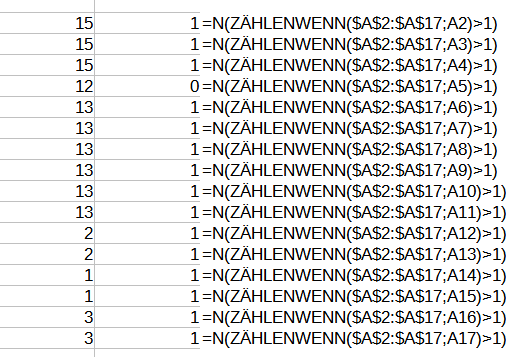

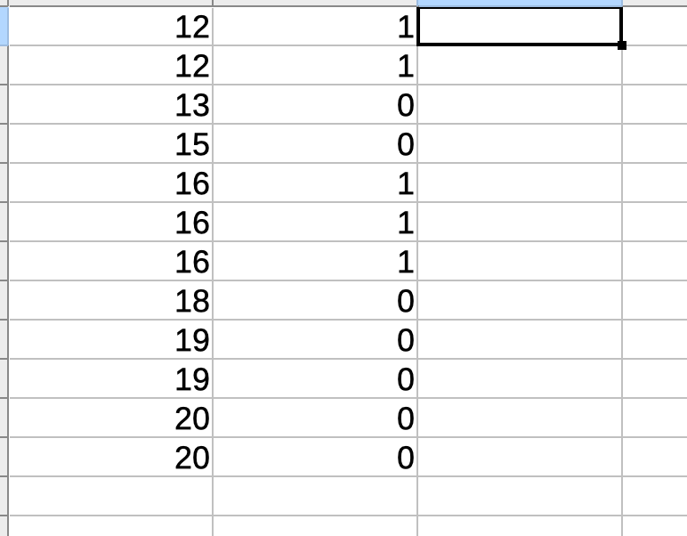

Hallo Peter,
das klappt leider auch nicht - siehe die letzten 4 Zahlen...

giorgio100 hat geschrieben: ↑
Do 18. Nov 2021, 15:17
Hallo Peter,
Doch das klappt, siehe Screenshot
Screenshot_ 2021-11-18 16 19 45.png (8.88 KiB) 4139 mal betrachtet
Was sagt uns das, hänge eine Datei (.ods) in der das nicht klappt an und kein Bild.
Re: Doppelte in einer Spalte finde
Verfasst: Do 18. Nov 2021, 16:20
von giorgio100
Do 18. Nov 2021, 16:17
Hallo Peter,
Stimmt - ich bin lernfähig :-) Mache ich das nächste mal - Danke
